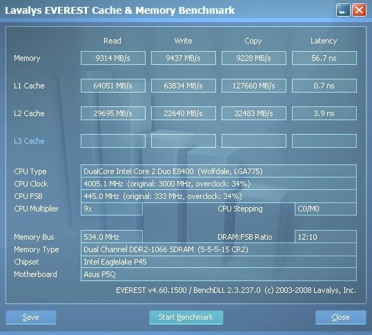

hallo
mal meiner
e8400,p5q-pro, 4x1gb cellshock pc6400
mal ein bisschen OC
:coolblue:der ist echt schön flott:
wär ql, wenn du mal deine biossettings posten könntest (oder ein screen shot)
werde nächsten monat auch mal versuchen noch ein bischen mehr rauszuhohlen
Derzeit mein Max. ergebnis,kann man das noch verbessern?
Mit Timings und so kenn ich mich noch nich so gut aus
