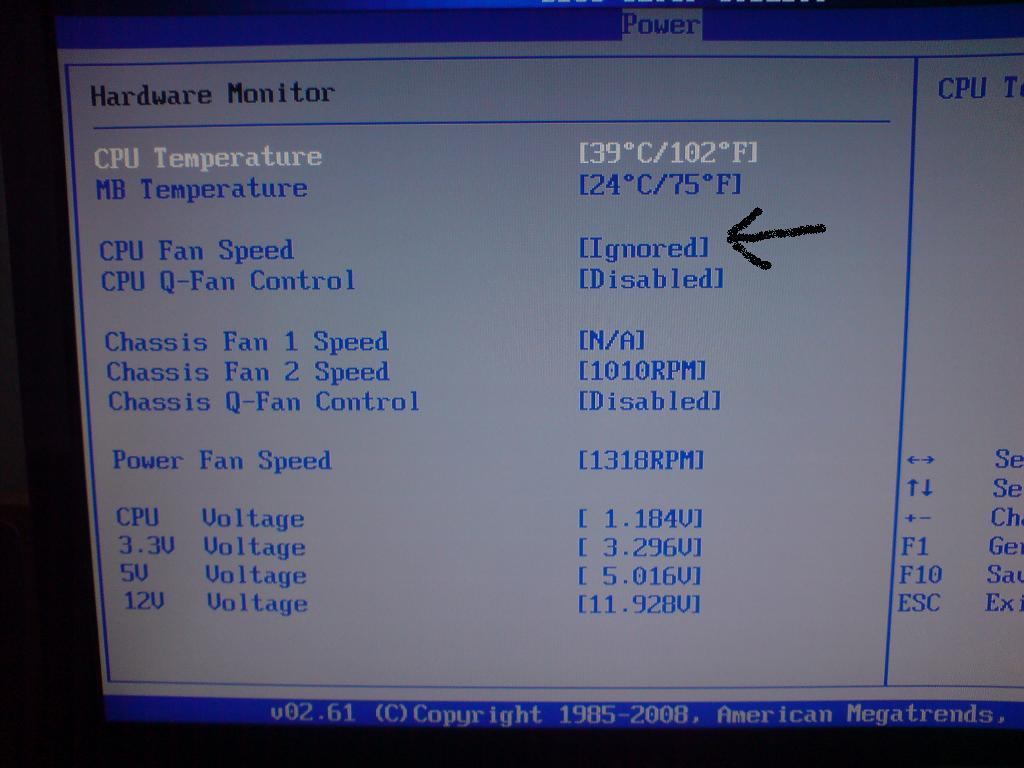

So, ich habe den PC jetzt vollständig zusammengebaut.
Am anfang habe ich vergessen die Stromkabel für die CPU-Fan 1-4 anzuschließen, deshalb ist d er pc auch gestartet, es gingen ein paar lüfter, aber ein bild kam nicht.
Als ich diese dann angeschlossen habe, ging allerdings gar nichts mehr!
Beim Mainbord leuchtet zwar der start knopf und auhc das reset, ansonsten tut isch aber nichts....
Was mache ich falsch? Bin gerade ein wenig am verzeifeln, ist das erste mal das ich einen PC zusammen baue..... :(
Würde mich über Hilfe sehr freuen!!!!!!
Gruß Dan Kirpan
Gruß Dan Kirpan

@ DAN Kirpan
Was hast du für ein Graka eingebaut? Hat die 2 Stromanschlüsse und hast du vielleicht einen vergessen? Dann kommt zum Beispiel auch kein Bild.
@ DAN Kirpan
Nein, habe beide dran.
Das komische ist ja das gar nichts passiert, nur ein kurzes aufleuchten.
Als ich die CPU-Fan anschlüsse noch nicht dran hatte ist er gestartet, ein bild war aber trotzdem nicht da, es haben sich aber z.b. die lüfter gedreht.....
Gruß Dan Kirpan
schalte mal die PWM Control aus, da ich auch nicht die Stecker aufm Board nehme, sondern CPU+2SysFans an der FanControl hatte war bei mir das gleiche! Ist quasi nen schutzt vom Mobo, das der PC nicht ohne CPU-Kühler betrieben wird!
Wie geht das denn????
Also ich habe auch eine Lüftersteuerung, Zalman MFC1-Plus. Da habe ich eigentlich alle Lüfter angeschlossen.
Muss ich die CPU-Fan eigentlich an den Stromkreislauf anschließen???? Weil ich habe alle Lüfter an die Lüftersteuerung angeschloßen und dann zusätzlich noch alle CPU-Fan irgendwie mit dem Netzteil verbunden....
Kann das das Problem sein? Wie gesagt das erste mal das ich was baue, deshalb können da noch dumme Fehler passieren ;)
Gruß Dan Kirpan
Edit: Ich habe jetzt alle CHA_Fan anschlüsse vom Bord genommen!
Allerdings gibt es da noch den 4 poligen Anschluss mit der Bezeichnung CPU-Fan, was muss ich mit diese mamchen??? Muss ich überhaupt irgendwelche von den Steckern besetzen wenn ich alle Lüfter über die Lüftersteuerung laufen lasseß?? Oder muss der CPU Fan ans Stromnetz?
Sekunde mal ich mach mal ein Bild wo man das umstellt da kannst du es sehen. Ich musste es auch umstellen da ich eine Wakü drauf habe.
das musst du umstellen

Ich habe soweit alles hinbekommen
Die Lüfter laufen alle, und er scheint auch zu booten, aber ich bekomme einfach kein Bild?????
Wisst ihr woran das liegen könnte????
Gruß Dan Kirpan

Weiß jemand was das bedeutet wenn der nicht pipt???
Ist das Problem, dass ich keinen Lüfter übers Bord laufen lasse, und der nicht bootet damit ich die CPU nicht crashe????
