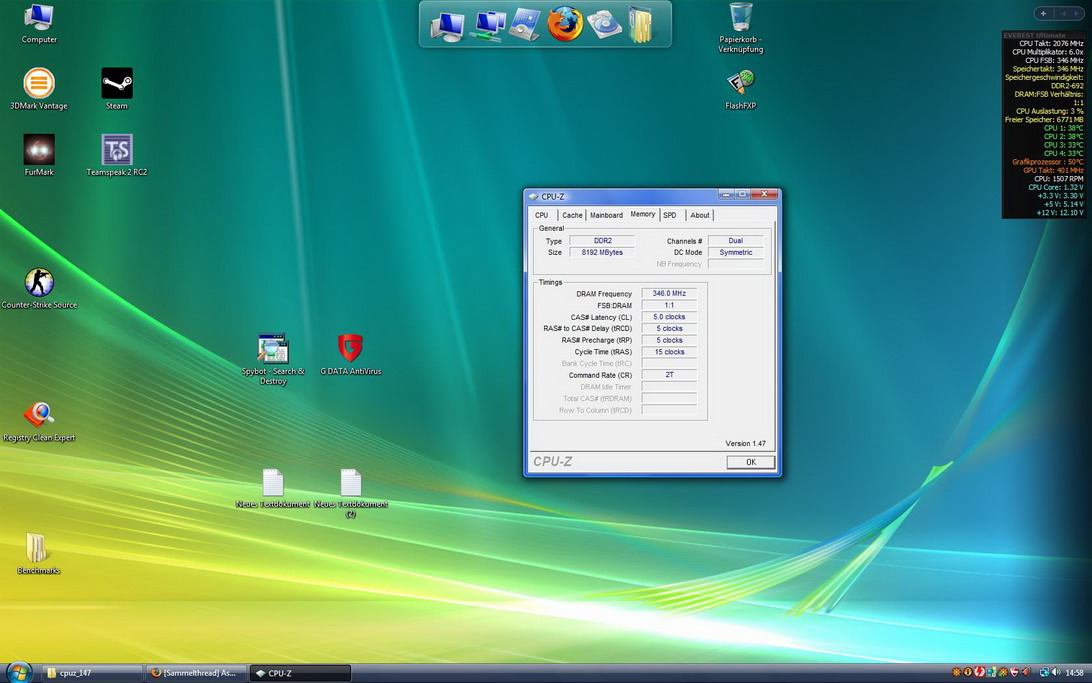

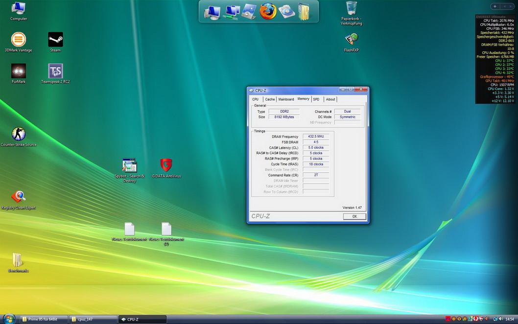

Aso, also einmal gehts, mal nicht? Hm, das ist allerdings komisch! Auf wieviel mhz haste denn den Ram laufen und mit welchem Teiler?
Ich habe 800er
Habe es schon in einer manuellen Einstellung probiert und mit der Auto - Funktion vom BIOS
Sorry nicht die beste Quali.
Wenn du die Frequenzy auf 432 hast, freezt er auch dann in Prime ? oder nur bei den 346 ?
