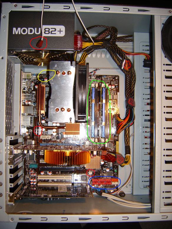

nabend! Jetzt wo ich (fast) alles hab für mein neues system hab habe ich vorhin nach der arbeit mal alles so gut ichs konnte zusammengebaut, vielleicht kann mir ja jemand noch n Tip geben:
Bei der angehängten Grafik hab ich rot ,grün ,blau und gelb für ein paar Fragen verwendet.
rot = Anschlüsse für Kühler..? es gibt 2 CHA-FAN Anschlüsse und einen PWR-FAN Anschluss. Ich habe mir noch 2 120er bestellt die die tage kommen und nun hab ich weiter oben auf dem Bild noch was rot umkreist das is vom Netzteil, (in der Beschreibung vom NT steht "FM (FAN RPM MONITOR) Für 12cm Lüftergeschwindigkeitsanzeige" Wo schließ ich was an: Die beiden gehäuselüfter an den cha anschlüssen das ding vom NT bei dem pwr anschluss?
blau sind die s-ata anschlüsse, haben die unterschiedlichen farben was zu bedeuten wenn ich "ganz normal" ohne raid betreibe? Also ich brauche 2 für festplatten und einen für den dvd-brenner. Einfach irgendwo oder is das nich egal?
grün richtig das die beiden erstmal in die gelben slots sollen? Bin eigentlich davon ausgegangen das die nebeneinander kommen aber die Anleitung hat mir wiedererwartend was anderes gesagt. Laufen die so eigentlich im dual channel betrieb?
gelb ja kA mein nt hat da glaub ich 2 12v stecker wovon aber nur eins am mobo hängt der anderen Anschluss ist mit einem Platikteil verdeckt. Wozu, sollte ich den zweiten auch noch anschließen?
mein system:
e8400
p5q pro
g.skill 4gb ram
hd4850
enermax 425
Danke schonmal für eure kompetente hilfe ;) Ich bin einfach n bisschen paranoid glaub ich will einfach nicht das wenn ichs das derste mal anmache gleich alles wieder verpufft!

@absolut :
1. einfach an den PWR Fan anschliessen, damit kannst du nur die drehzahlen des Netzteil lüfters auslesen, ihn jedoch nicht steuern.
2. nimm nur die roten PORTS die anderen beiden sind e-sata(?)
3.müssten im dualchannel laufen, ansonsten mal mit cpu-z unter dem reiter Speicher gucken da steht ob sie Dual laufen oder Single
4. steht auch im ersten post, aber für dich nochmal : einfach plastikabdeckung entfernen und BEIDE 12 V anschlüsse nutzen, vermeidet instabilität. Beide MÜSSEN laut asus genutzt werden wenn mindestens ein Dualcore betrieben wird !
gruß crackie

Ah und noch etwas WICHTIGES: Habe bei meinem Mainboard nur EINEN 4pin Stecker angeschlossen. Den anderen habe ich mit der schwarzen Abdeckung verdeckt. Leider hat mein Netzteil nur einen solchen Stecker. Was kann ich dagegen tun?
EDIT2:
Also das BIOS der verschiedenen Modelle ist hier zu finden:
http://www.forumdeluxx.de/forum/showthread.php?p=10295538
Aber ich meine Frage wegen des zweiten 4pin Steckers ist immer noch offen. Habe leider nur einen 4pin Stecker vom Netzteil. Gibt es einen Adapter o.Ä.?
EDIT3:
Also habe ein bisschen geforscht und einen Adapter gefunden (4pin Molex --> 4pin Motherboard Anschluss), werde mir eines bestellen
