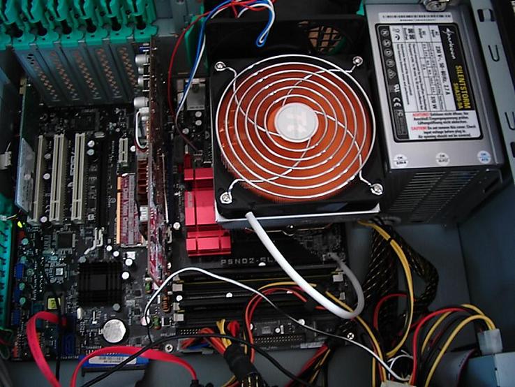

hey mika, ich habe den thermaltake big typhoon drauf und der wurde auch verschraubt von hinten mit einer Metall platte, allerdings ist dazwischen schaumstoff!!aber wenn die Kondensatoren sich doch irgenwann da durch pressen hätte ich wohl ein problem was?
Sollte ich den dann lieber doch demontieren und erstmal den Boxed Kühler wieder drauf bauen?
ich habe die Big-water von thermaltake,
da ist auch dieser schaumstoff und eine plastik platte die genau auf das schaumstoff drauf liegt womit ein durchdrücken der lötspitzen nicht mehr möglich ist :
such dir irgendwas in der art, was ein durchdrücken verhindert und klemm es hinten rauf,,
sonst läufts du echt gefahr das dir das selbe passiert !

ja die plaste platte habe ich auch dazwischen!
Nur habe ich noch ein problem, ich meine gut die Werte sind so i.o.
CPU 39c idle - Last 58c
MB 41c idle - Last 48c
aber der Kühler sitzt direkt vor meinem NT(Lüfter), konnte mit mühe und not das NT noch einbauen!
Hoffe es kommt dort nich zu einen Wärmestau, weil es manchmal schon vorkam das in manchen games der Rechner einfach die anwendung beendete und ich mich wieder auf dem Desktop befand!! oder auch Maus Ruckeln, manchmal geht die maus einige Sec. garnicht!
MfG
haste mal n pic von deinem case mit innenleben ?
welche bios settings hast du bei den volt werten ?
ich glaube mich zu erinnern das man die NB auf 1,55v anheben muss um stabilen betrieb zu gewähleisten,,
ja hier: Gehäuse ist ein Chenbro Gaming Bomb...
