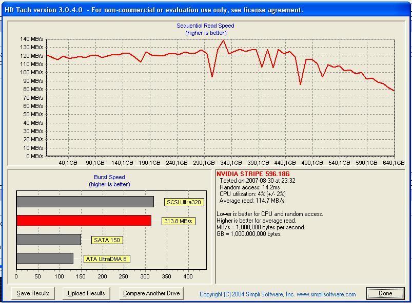

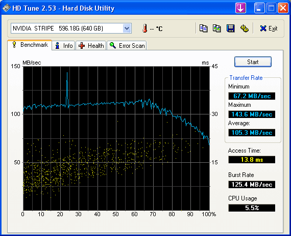

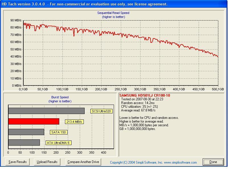

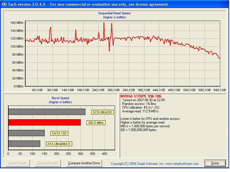

Hier sind mal meine HD-Tach und HD-Tune ergebnisse! Wie gesagt leider nicht besser wie auf meinem alten Via VT8237R auf dem A7V880
Man sieht deutlich wie der Controller beim Raid bis 3/4 der Platte limitiert! :-(

Wegen RAID 0 kann ich mich nicht beklagen....
313 MB/s...
p.s @Thomas2605...haben da wollen beide das gleiche RAID 0 mit 2x320GB Samsung
die ergebnisse sind doch gut ?????
Ne die ergebnisse sin schlecht da bis fast 3/4 der Platte der Controller limitiert! Schau Dir mal die Kurve von meiner 500 an! So müsste die Kurve beim Raid auch aussehen nur die Werte müssten fast alle doppelt so hoch liegen! Also am Anfang der Platte irgenwas mit 160-170MB/s
Die 313MB/s sin nur die Geschwindigkeit der Schnittstelle also Sata 2 hat 300MB/s aber das hat nix mit der reellen Geschwindigkeit zu tun!
