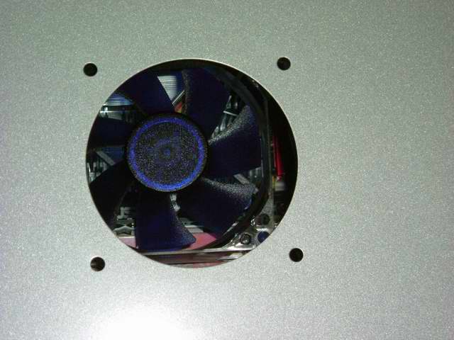

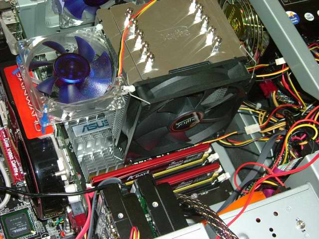

Aktive Kühlung Chipsatz
nicht schön aber es geht...:asthanos:
und der Lüfter saugt von Außen Luft an dank dem Loch in der Seitenwand des CS601
