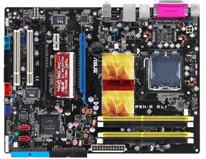

sagtmal... wird eure NB auch so verdammt heiß?
Ich hab die momentan auf 1,4V, die auch nötig sind... die wird aber so verdammt heiß...
Ist das problematisch oder wird die es schon überleben? ;D
Sind 1,5V auch zu verkraften?
mfg LingLing
ja!:d
1,5xx v solltest du aktiv kühlen!
1,7xx v würde ich nur mit wakü geben!
das thema ist hier aber schon xmal durchgekaut wurden! (suchfunktion)
gruss
