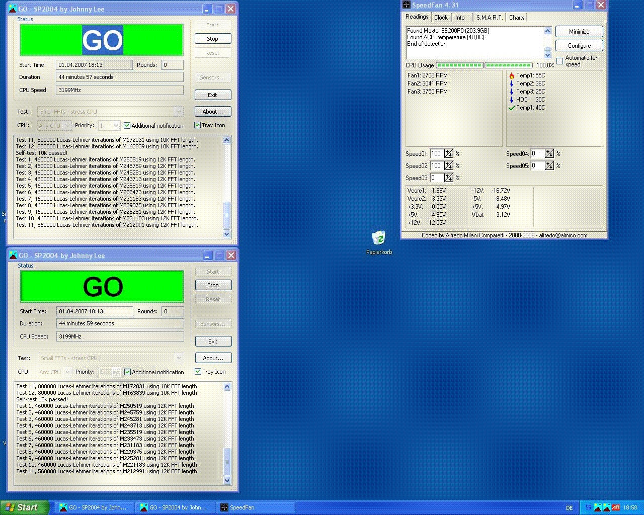

Sooooo, also 3,2 GHz bei 1,68 VCore ... und 55 Grad unter dualprime.
Ich glaub das Asus Board untervoltet. Ich mein wenn die CPU Spannung/QFSB @ Stock auf auto steht zeigt Speedfan 1,35V an. Des kann nicht sein ...
Außerdem glaub Ich nicht das der E4300 mit "realen" 1,68V noch starten würde,bzw die Temps doch deutlich höher wären.
Glaub das Board untervoltet um 100mlv.
Mhhh wärn dann 1,58V (also falls das Board untervoltet) ... zuviel auf Dauer? Temps sind eigentlich OK.
Ich mein mein Venice hatt auch seine 1,52V gebraucht für 2520 MHz und ist 56 Grad warm geworden ...
Wenn ich es mal so sagen darfst du spinnst.
Mit Luft gibst du dem armen Ding 1.68V, sowas tut man nur mit einer Kompressorkühlung...
Du glaubst doch wohl nicht im Ernst das der Prozessor 55C° hat?
Die reale Temperatur wird bei 80C° liegen...warum benutzt du Speedfan?
Der liest falsch aus.
Nimm COreTemp und dann zeig mir mal einen Screen von 55C°
