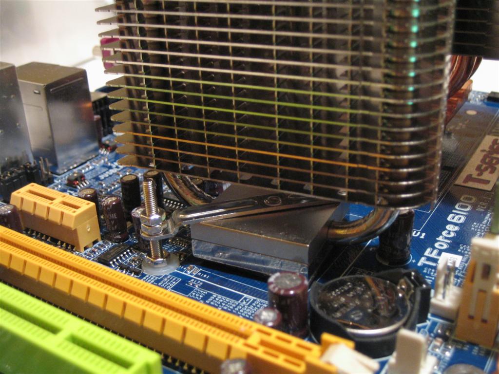

So, hab jetz mal den Thermalright HR-05 auf der NB und den Zalman 47J auf der SB.
Sitzt der HR-05 bei Euch auch ziemlich locker ? Sind nich besonders stark die Federn ......
Und fährt jemand SLi mit dem Zalman ? Dürfte nich passen, wa ?:d
Der HR-05 sitt in der tat wirklich nicht gerade fest. SLI kannst Du glaube ich jeh nach Karte vergessen
hättest schrauben verwenden müssen für den hr05 !!!
so wie hier !
so wie hier !
Joa, lagen leider keine bei sonst hätt ich das sicher gemacht.
Aber die Hardware steht hier eh noch aufm Tisch rum. Gehäuse kommt erst morgen. Werd mir auf jeden Fall noch Schrauben besorgen.....
