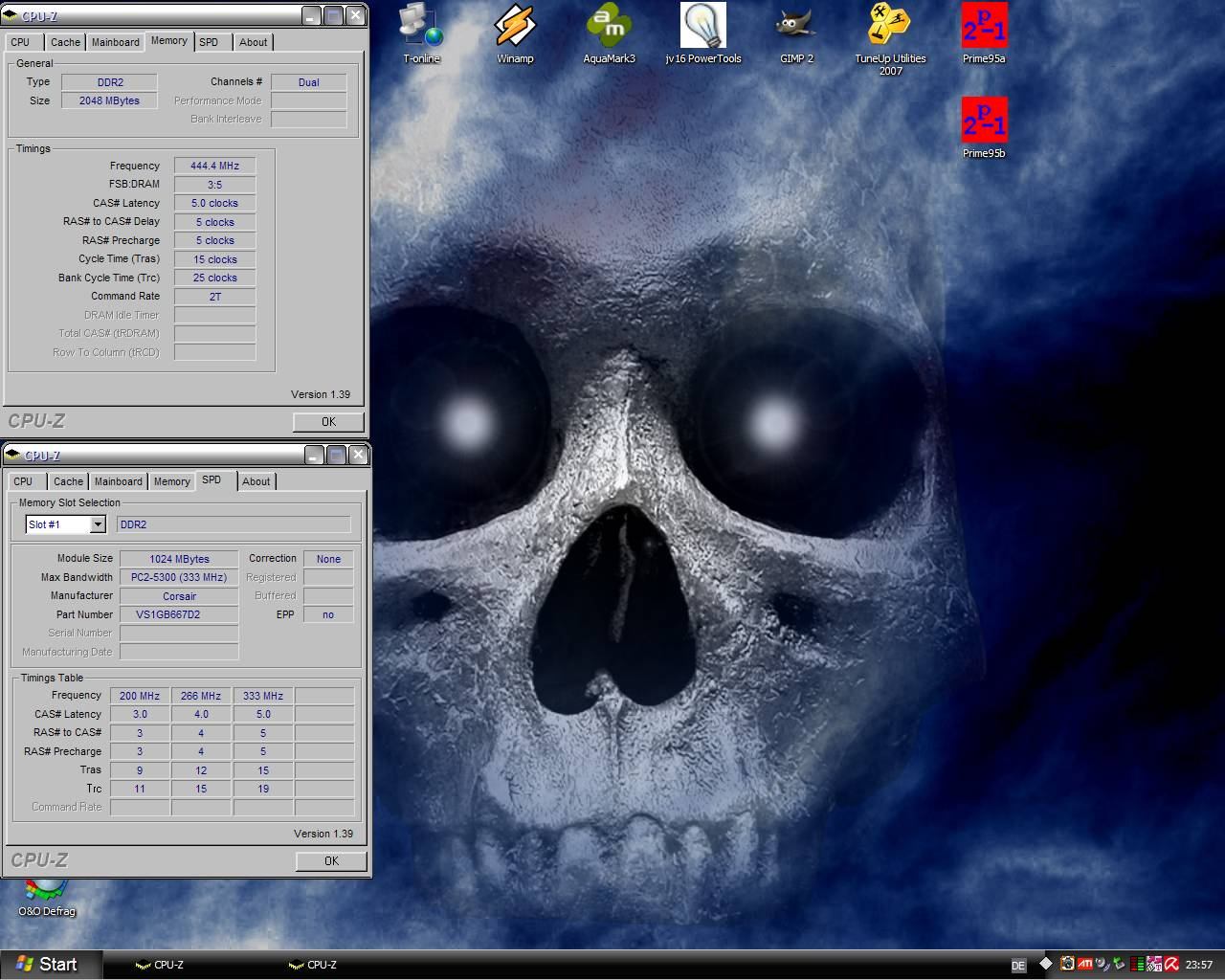

corsair value select vs1gb667d2 gehen!
hier nochmal mit 5-5-5-15 800 und 1t
