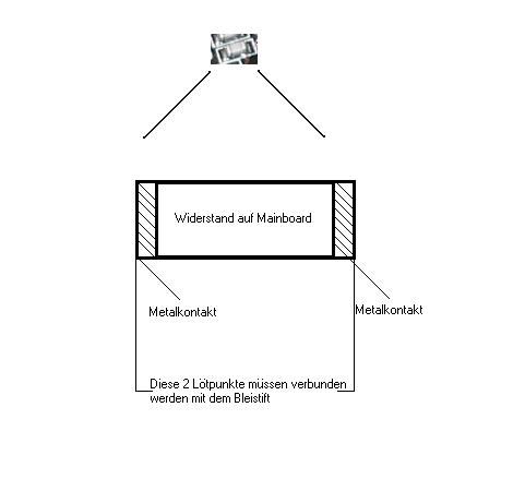

Hallo, nochmal bezüglich der Spannungsschwankung.
Auf der Seite (http://sg.vr-zone.com/?i=4450&s=12) steht eindeutig, dass man nur an der besagten Stelle den festen Widerstand - 2 beiden Kontakte - verbinden muss. Somit soll die Schwankung behoben werden.
Ok und wie soll ich verbinden? Mit dem Bleistift diese Linie nachziehen? Da zwischen liegt ja einfach das schwarze PCB, da auch drauf ziehen oder da absetzten?
Neben der roten Linie sind auch ein paar Widestände zu sehen, die dürfen aber auf keinen Fall berührt werden?
Ist doch ganz einfach.
Nur die Metalkontakte (Lötpunkte) des Widerstanden mit dem Bleistift verbinden.
siehe Att.
Danke dir, was für ein service:eek:
Also nur die beiden Widerstände da oben.
Den unteren dann etwa nicht? Weil da sehe ich irgendwie keine 2, nur einen.
Den unten also garnicht beachten?
Ich muss das jetzt ganz enau wissen, ich möchte schließlich nicht irgendetwas zerschießen.
Genau nur den EINEN Widerstand "bearbeitet" mehr nicht.
Die rote Line auf dem Bild der "vrzone" Seite ist nur dafür da um das Wort "Pencil" unten im Bild zu schreiben und einen "Bezug" zum Widerstand zu vermittel ;-)

Ok ich habs verstanden, und um jetzt 100% sicher zu gehen hier ein hübsches Meisterwerk von mir.
Wenn das so weiter geht mit meinen Kunstwerken dann werde ich bald sehr berühmt, fragt sich nur wegen welcher Kunst. "Abstrakte Kunst":d
Edit: Oh du hast ja auch schon so ein Kunstwerk in der Zeit gemacht. Dankäää
Siehe meinen letzten Beitrag hier.
Nur das im gelben Kreis beachten mehr nicht.
das andere doch nicht, wieso auch. das steht doch garnet da das man unten das verbinden soll

also mit dem bleistift veränderst du den wiederstand, weil du dem strom noch nen andren weg gibst. du schnappst die dein multimeter (ohne grillste unter garantie dei cpu), misst den vcore und setzt die cpu unter last.
dann wirste aufm multimeter sehen, das die spannung absackt. wenn du jetzt über den weiderstand malst, müsste sich die spannung aufm multimeter erhöhen. das machst du so lange bis du die idle vcore hast bzw nah drunter bist. kommst du drüber, wegradieren und ncoheinmal, weil du sonst zeimlcihen scheiß da baust ^^
