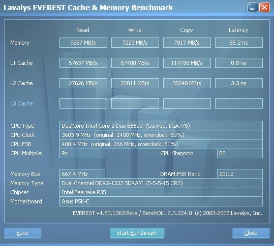

Hier mal ein ergebnis mit dem P5K-E
früher mit dem P5N-E konnte ich nicht mehr als 1066. Und hier mal ein ergebnis mit meinen 800er Micron chips ;)

Frankie, der beste Teiler ist die einstellung mit 5 zu 4 also 5:4. Versuch mal was an den Speicher noch was zu ändern. Wirst 100pro noch was erreichen.
