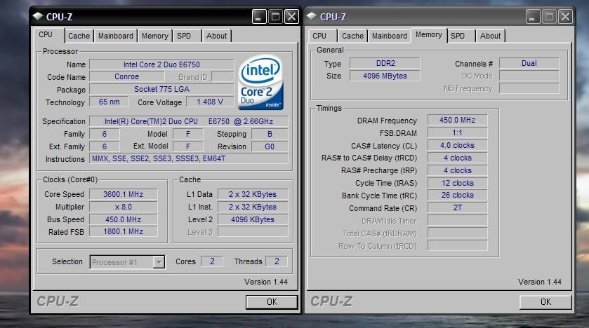

ich habe die auf den zweiten bild ohne den klammern am Heatspreadern!
hier mal ein screen bei 3,6 Ghz! ram@ 450 1:1 @4/4/4/12
werde aber die timings entschärfen @5/5/5/15 (brauche ich weniger spannung für)
und performancemässig sind die timings eh zweitrangig!

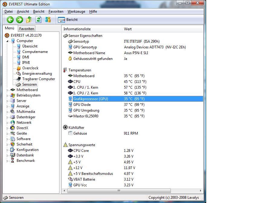

:wink:Ich hab es geschafft:banana::banana::banana:Das problem war die tuningsoftware von nvidia- ntune die ließ mein system zum stillstand bringen sobald es hoch gefahren war!!!!! jetzt hab ich den prozessor mal auf 3,2 GHz bei 3,5GHz wird er unter vollast 60grad warm ich glaub das ist zu heiß?
... wird er unter vollast 60grad warm ich glaub das ist zu heiß?
Case oder Cores?
Edit: 60° für die Kerne unter Last ist völlig in Ordnung. Bei dem Sensor, der als "Case"-Sensor bezeichnet wird, ist es lt. Spec grenzwertig (61°) und deshalb eher zu hoch als akzeptabel.

Es gibt keine offizielle, und vor Allem keine allgemein gültige Angabe zur Kerntemperatur. Sie ist individuell und auch nicht auslesbar. Es gibt nur die Möglichkeit, das Delta zur tJunction, die jeweils zwischen 85° und 100° liegt, auszulesen. Bereits vorher fängt die CPU aber schon an zu throttlen. Intel spezifiziert hier nicht, gibt aber als Richtlinie ca 71° an.
Meine Erfahrung ist ausserdem, dass
1. auch ein primestable System nicht unbedingt zuverlässig laufen muss
2. niedrigere Temperaturen auch innerhalb der Spezifikation höhere Zuverlässigkeit bieten
60° Kerntemp ist unter Prime-FPU vollkommen unkritisch.
