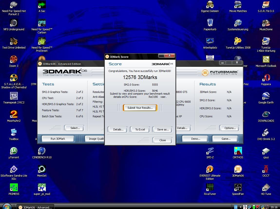

Meine Punktzahl mit 3,3GHZ und PCI-E 16X
Mit PCI-E 8X und 3,2GHZ wahren es 12048 Punkte

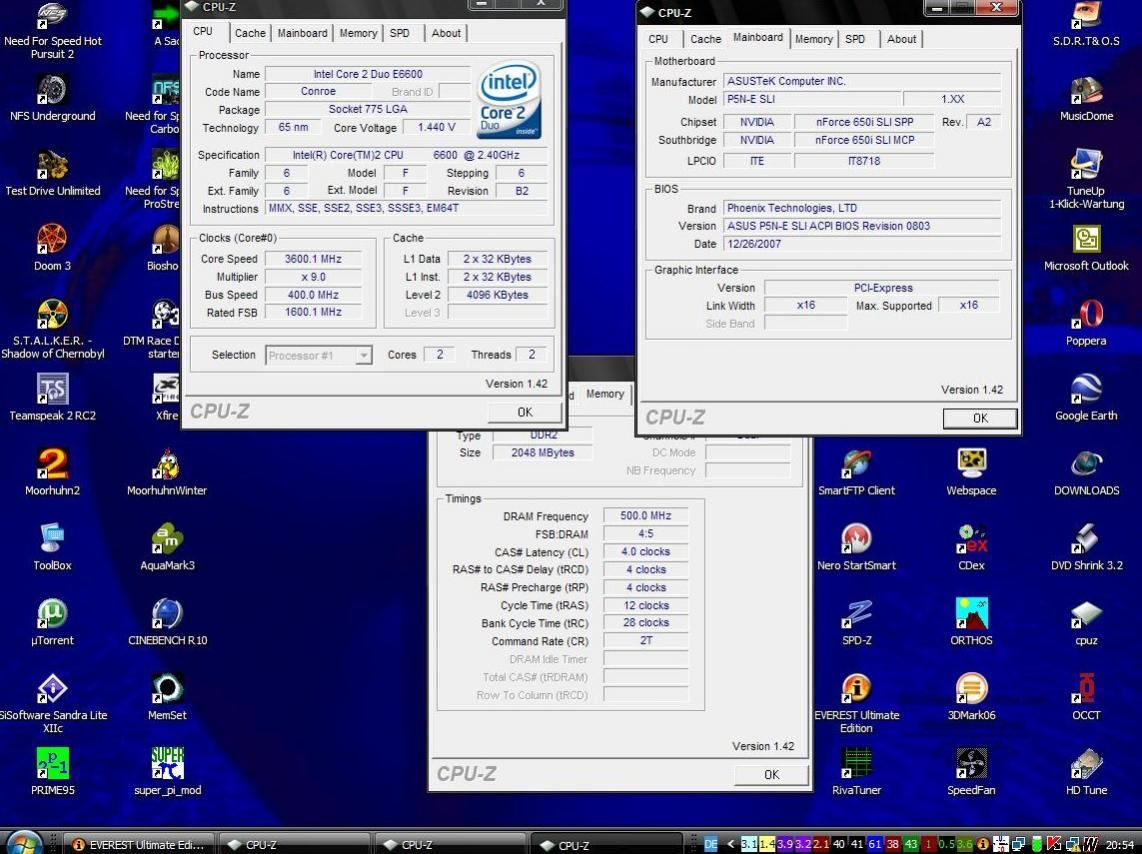

Habe das 0803 mal ausprobiert und werde wohl dabei erstmal bleiben.
Alles stabieel und braucht nicht soviel Saft wie das 0608- saugte sich satte 1,5x. Jetzt 1,44VCore min.
NB kann ich mit 1000Mhz Ram bei 1,393V belassen, bei 1067 Mhz will er 2,35VRAM,u.1,563VNB u 1,44Vcore - beim 0608er wollte die Kiste schon bei 3,4/1008/5-4-4-15 (stabil) 1,563VNB / RAM 2,25V / 1,393VCore u bei 3,6/1067/5-5-5-15 1,56VCore/2,35VRAM/1,563VNB.
So wie jetzt gefällts mir gut. Temps kommen auch gemässigt. Mit den Benches bin ICH auch zufrieden. Mein Sweetspot ist done ! Versuche nur noch die VCOre stabil zu senken...berichte weiter...:coolblue:
Hier noch paar Benches:

Er geht mit den 1,44 bei 3,6/multi 9 definitiv stabiler als mit dem 0608! Ich konnte sogarmit 1,36 VCore booten - bleibt aber dann in Windows nach ca. 5 min. stehen. Echte Game u. Othosstabilität erst ab 1,44Vcore.
Ich lass es so jetzt ers ma stehen. Vielleicht geht ja was nach unten mit dem Vcore , wenns erst mal eine Weile läuft. Ich habe sowieso nen Stromsaugenden CPU....
