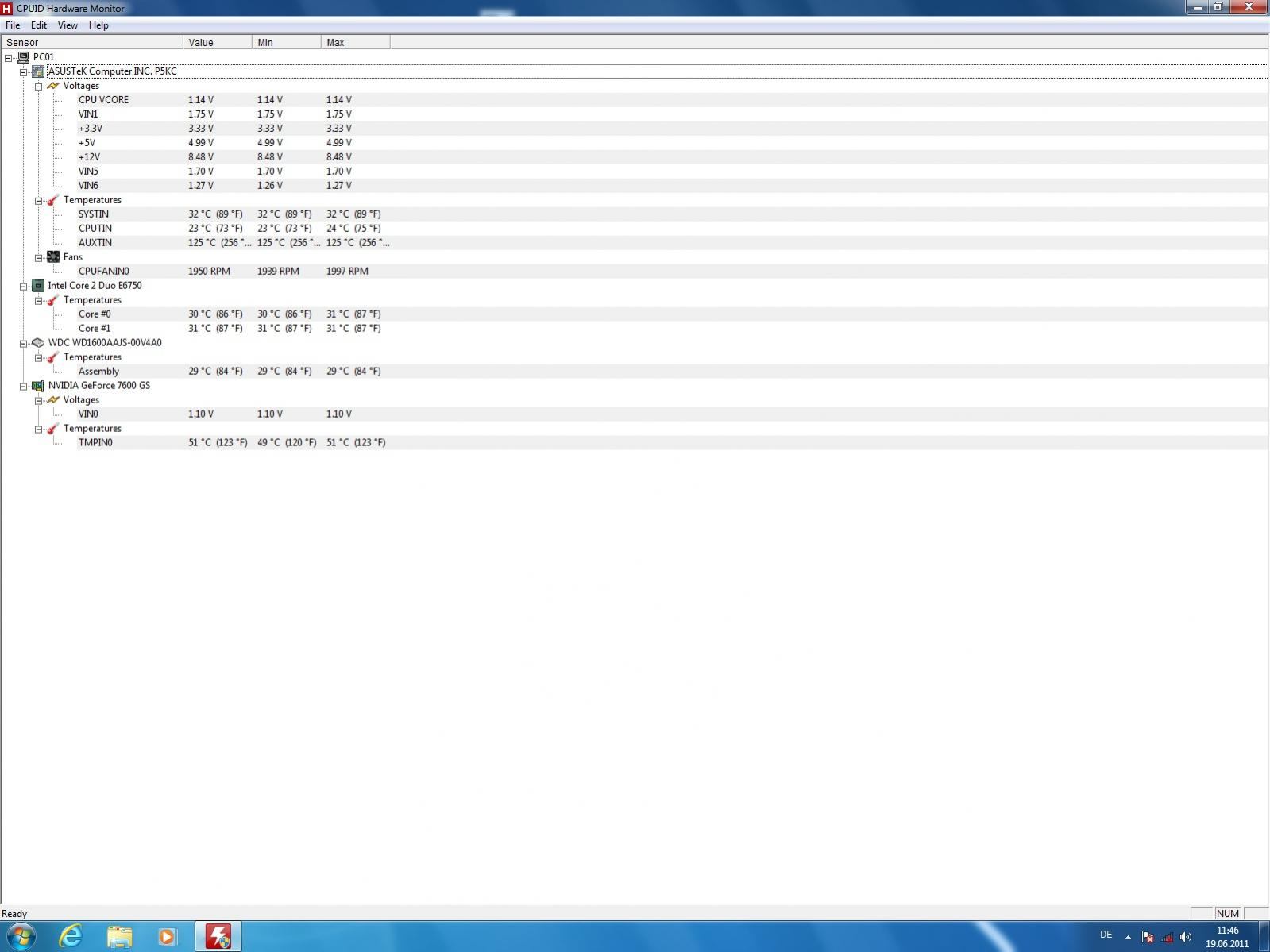

Hallo zusammen,
nein mit Vista lief es auch nicht. Der Speicher ist mit 2x2 GByte aufgeteilt. Es würde also die Möglichkeit bestehen ein Modul raus zu nehmen. Das müsste ich natürlich mal testen. Leider konnte ich das Aufhängen des PCs noch nicht provozieren. Habe mal die Temperaturen mit Hardware Monitor ausgelesen. Mir ist aufgefallen das der GSkill Speicher gar nicht in der QVL enthalten ist. Kann das Board überhaupt mit em Speicher? Folgende Daten stehen auf der Packung vom Speicher F2-6400CL5D-4GBQ DDR2800 PC2-6400 2048MBx2 CL5-5-5-15 1.8-1.9V.

Die Temperaturen und Spannungen sind so weit ok, bis auf die Temperaturen der 7600GS, ist die passiv gekühlt?
Grafikkarte
Ja die Grafikkarte ist passiv gekühlt. Da ist ein roter großer Kühlkörper drauf. Was kann man dagegen tun außer die Grafikkarte zu tauschen?
