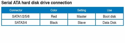

PS-1. Ich hab da was gesehen, was mich zugegeben ein bisschen stuzig macht...
SATA HD's sind doch immer Single gejumpert, habe ich bisher gemeint.
Aber im Manual vom Asus P5K Deluxe steht folgendes...
