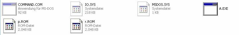

Danach hat man auf dem Stick 3 versteckte Dateien.
Dazu kopiert man die gewünschten ROM-Dateien und die AFUDOS.exe auf den Stick und zwar direkt ins Haupverzeichnis ohne irgendwelche Unterordner.
attachment.php
So sollte es am Ende aussehen. Die Aufudos.exe heist bei mir a.exe, das rampagebios r.rom und das p5e bios p.rom dementsprechend lautet der Befehl für Schreibfaule um das Rampage-BIOS zu flashen:

Kann nur das selbe wie orpheus88 sagen.
Zwischen afudos und / sollte ein Leerzeichen sein.

Guck doch einfach bei mir ;) Denn so geht es sehr "schnell" :angel:
m=maximus
r=rampage
Kannst die die Namen aussuchen :d
