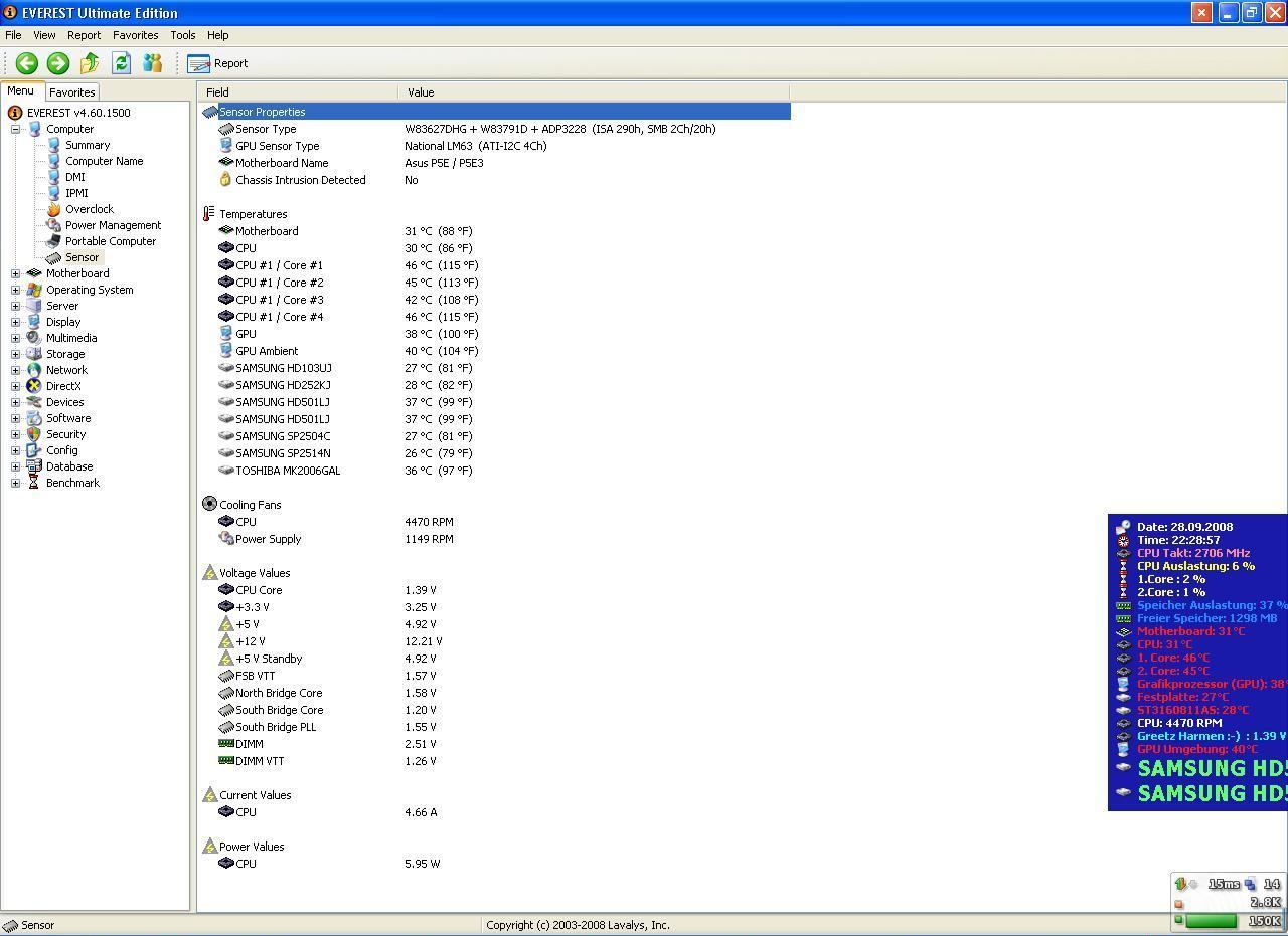

Ja, das 0410 - ist wirklich ein klasse Bios. Man hat dann fast null Vdrop, falls du übertaktest. Viele weitere Spannungen hast du dann auch kostenlos - sogar ne Watt Anzeige der CPU. Siehe Bild. Musst eben im Bios die Dinge noch ausschalten, die auf dem Board fehlen. Das ist aber halb so wild.

Welche Everest Version benutzt du ?
Ich benutze derzeit die letzte Offizielle: Version 4.60.1500
Tjoa also angezeigt wird ein Wert ob der allerdings stimmt^^
Unter Last (OCCT) sind 10.09A und 12.48W
