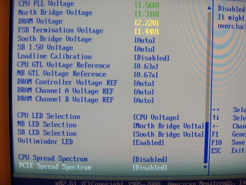

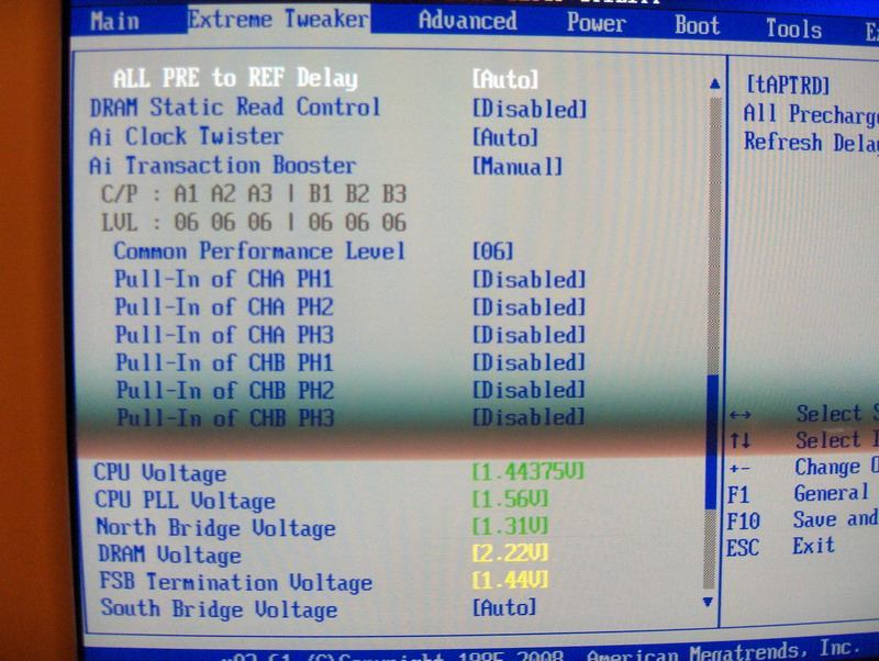

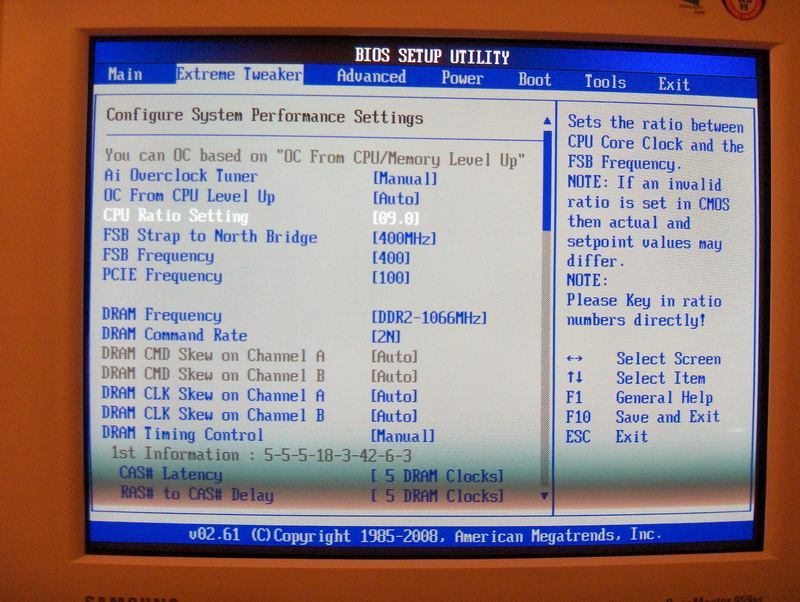

So, moin....
also die 3800Mhz hab ich gestren Abend nicht mehr stabil bekommen.
Was ich getestet habe:
AI Overclock tuner = Manual
OC from CPU Level up = Auto
CPU Ratio = 9
FSB Strap to Northbrigde = 400
FSB Frequency = 400
PCIe Frequency = 100
DRAM Frequency = 1066
DRAM Command RATE = 2
DRAM Timing Control = Manual
5 5 5 18
DRAM Static Read Control = Disable
AI CLock Twister = Auto
AI Transaction Booster = Manual
Performance Level 6
CPU Voltage = 1,44375
CPU PLL Voltage = 1,56
Northbrigde Voltage = 1,31
DRAM Voltage = 2,22
FSB Termination Voltage = 1,34
South Brigde Voltage = Auto
SB 1,5 Voltage = Auto
Loadline Calibration = Disable
CPU GTL Voltage Reference = 0,63x
ND GTL Voltage Reference = 0,67x
DRAM Controler Voltage REF = Auto
DRAM Channel A Reference = Auto
DRAM Channel B Reference = Auto
CPU Spread Spectrum = Disabled
PCIE Spread Spectrum = Disabled

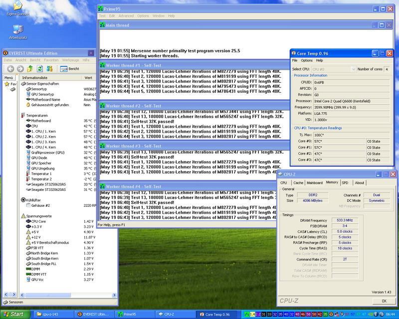

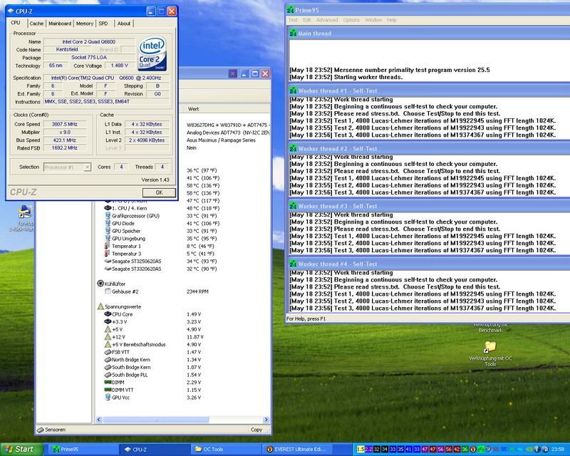

Lief 5h im Prime stabil. Die 3600Mhz und 1066RAM Takt liefen auch mit dem originalen Bios 0203 stabil, nur das ich jetzt die CPUPLL und FSB Termination Voltage gefixt habe.
Die 3800Mhz(1,49-1,50v) hab ich für 10min stabil bekommen, dafür musste ich CPU PLL auf 1,74v stellen und Performance Level auf 10 und den RAM auf 846Mhz. Sonst ging da gar nichts. FSB 423Mhz läuft mit 1,36 und weniger stabil.
Vielleicht ist meine CPU auch nicht gerade die Beste :(
Habe sogar FSB 500Mhz getestet lief mit multi 6 nicht stabil aber(warum auch immer) mit multi 7. Warum auch immer waren aber nur zwei von vier Kernen sichtbar :confused:
Gruß
Hier noch nen Screen...
FSB Termination Voltage steht jetzt im Bios auf 1,34(1,36Windows)
