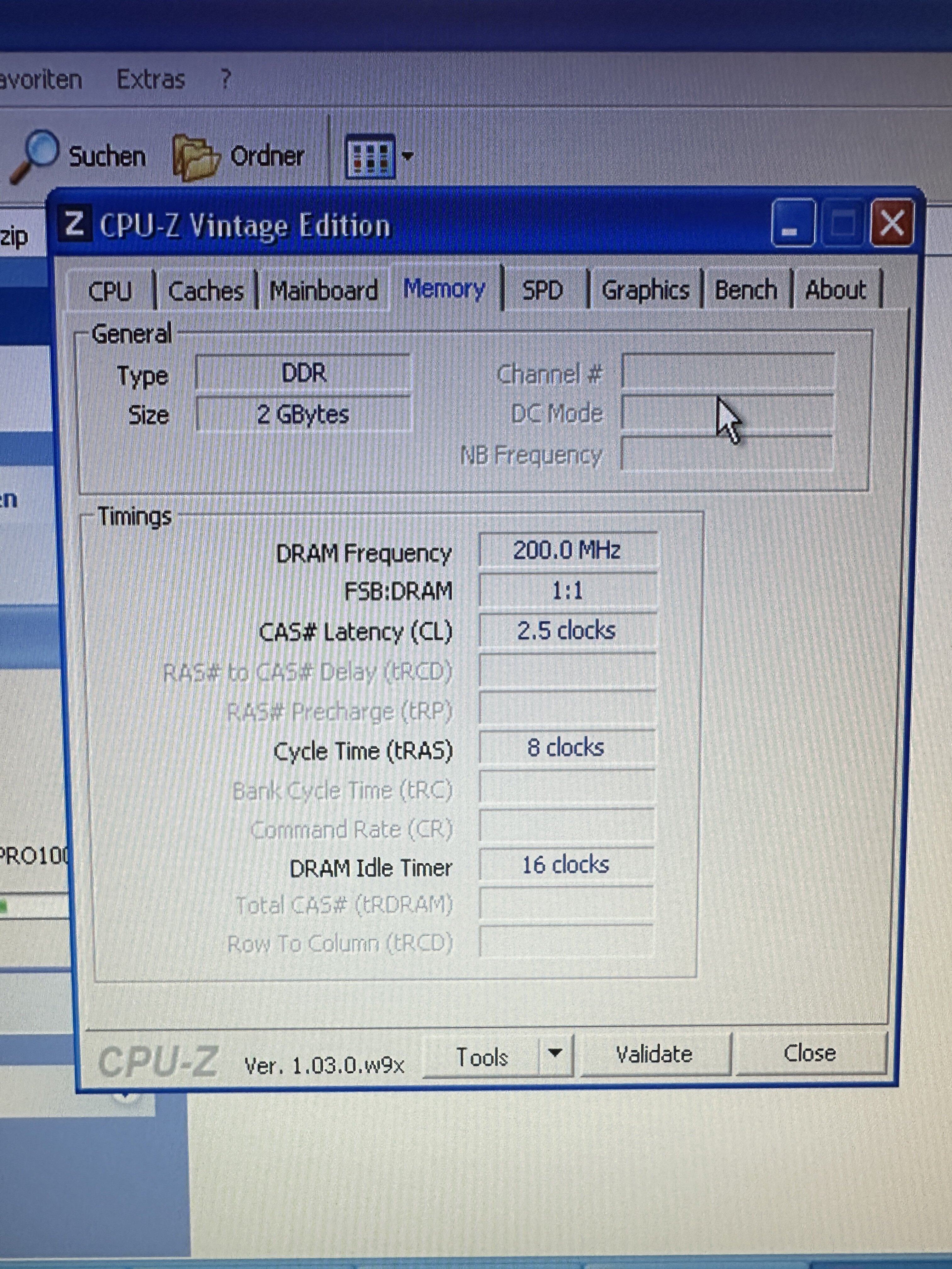

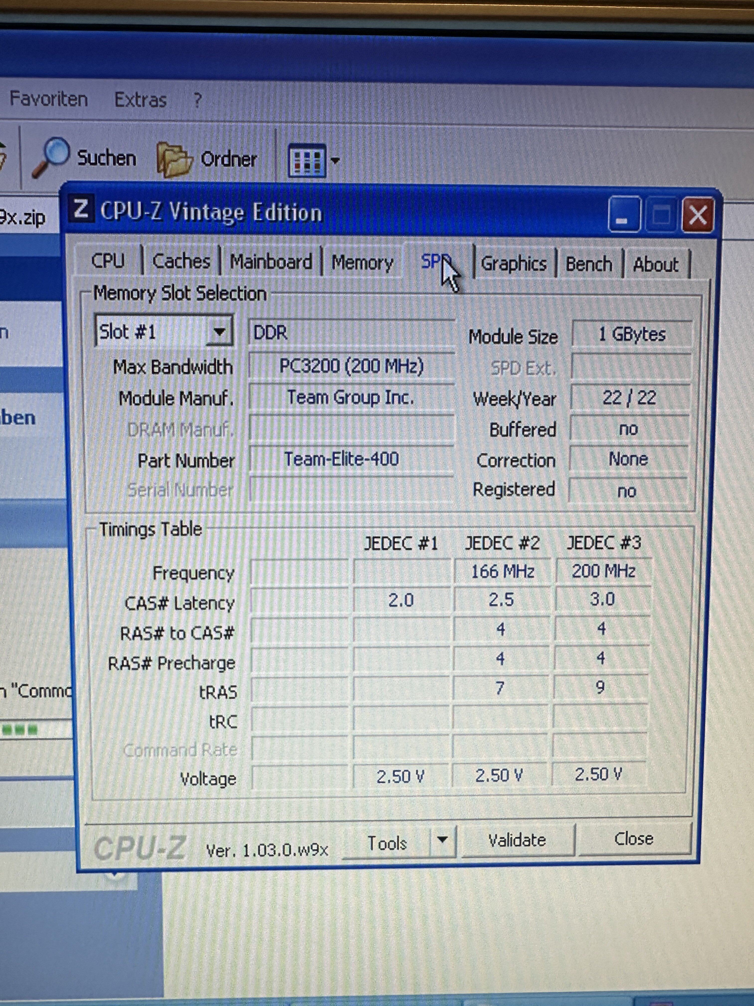

Bitte Bilder je Reiter und vom Reiter SPD je belegten Slot - damit wir sehen, mit was das genau läuft. Danke

Wenn, dann Reiter "Memory" und Reiter "SPD". Memory für den aktuellen Takt, SPD für das, was das Modul einprogrammiert hat.

Aber konnte vorher noch die 2 Bilder machen
Im Bios steht alles auf Auto
Da steht. das er mit 200 MHZ mal 2 läuft-Das ist mal gut

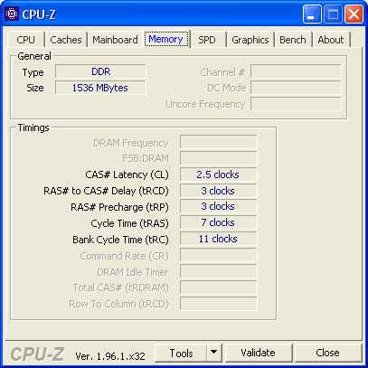

Ob sinle oder Dual Channel kennt er nicht - ich vermute das Board kann es nicht. Aber XP macht das dann, wenn es gestartet ist, so viel ich weiß

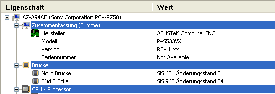

Ich würde noch mit der 1.96 nachschauen - eventuell kann die Vintage Variante das noch nicht. Bei meine P4S533 VX ist es auch nicht angezeigt worden
Ich habe einen SiS Chipsatz
