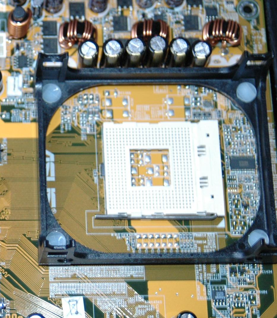

..so ich habe mal versucht ein Bild von meinem Board zu machen. :)
Asus P4GPL-X Rev 1.03 [5A]
..ich versuch morgen mal die Tage nen Pic ohne RM zu machen.
cu
BUG
..und hier mal noch nen Bild von einem P4GD1 welches ich bei Google gefunden habe. :)
attachment.php
..sieht auf jeden Fall etwas anderes aus (z.B. Bauteile im Sockel). ..aber bei 5-7 fehlen die ja auch, und bei ihm funzt die Vcore Verstellung. :hmm: Für eine nähere Untersuchen sind leider die Bilder alle zu niedrig aufgelöst die ich bis jetzt finden konnte.
cu
BUG

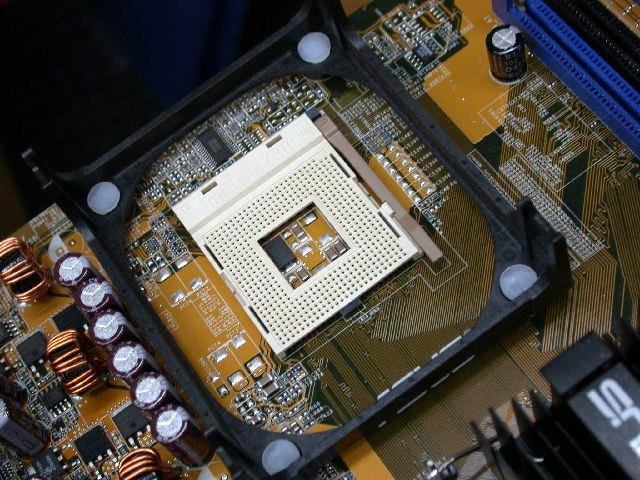

es gibt nen pin mod.
BUG. hat ihn mir geschickt aber habe ihn noch nicht getestet.
PIN-Mod
mfg Örkel
edit:
Bild von meinem board im anhang!
besseres habe ich leider nicht und kein bock das board auszubauen
