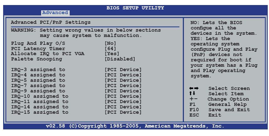

noch ne Frage:
was habt ihr im BIOS unter IRQ verwaltung eingestellt ?
ich hab hier auch ein hochwertiges Be quiet dran und trotzdem sporadische lockups. Auch seit 2 Tagen kein Probleme, aber ich benutze ihr auch kaum noch ;))
@Matze, wenn diu dieses menü meinst, siehe pic!!!
dort habe ich nichts verändert!!!!

@dj
habs jetzt mal auf Plug and Play OS enabled gestellt.
Das komische war, dass das System anfangs bei Mausbewegungen
gefreezed ist. Also als ich gerade alles neu eingerichtet hatte.
Dann war da noch dieses komische Mausruckeln bevor ich den ICH7
Treiber instaliert hatte, hat das auch jemand bemerkt?
Das dumme ist wirklich das man den Fehler nicht 100% reproduzieren kann
sonst könnte man gleich wie wild rumprobieren, so dauerts erst mal Wochen bis man weitergekommen ist....
