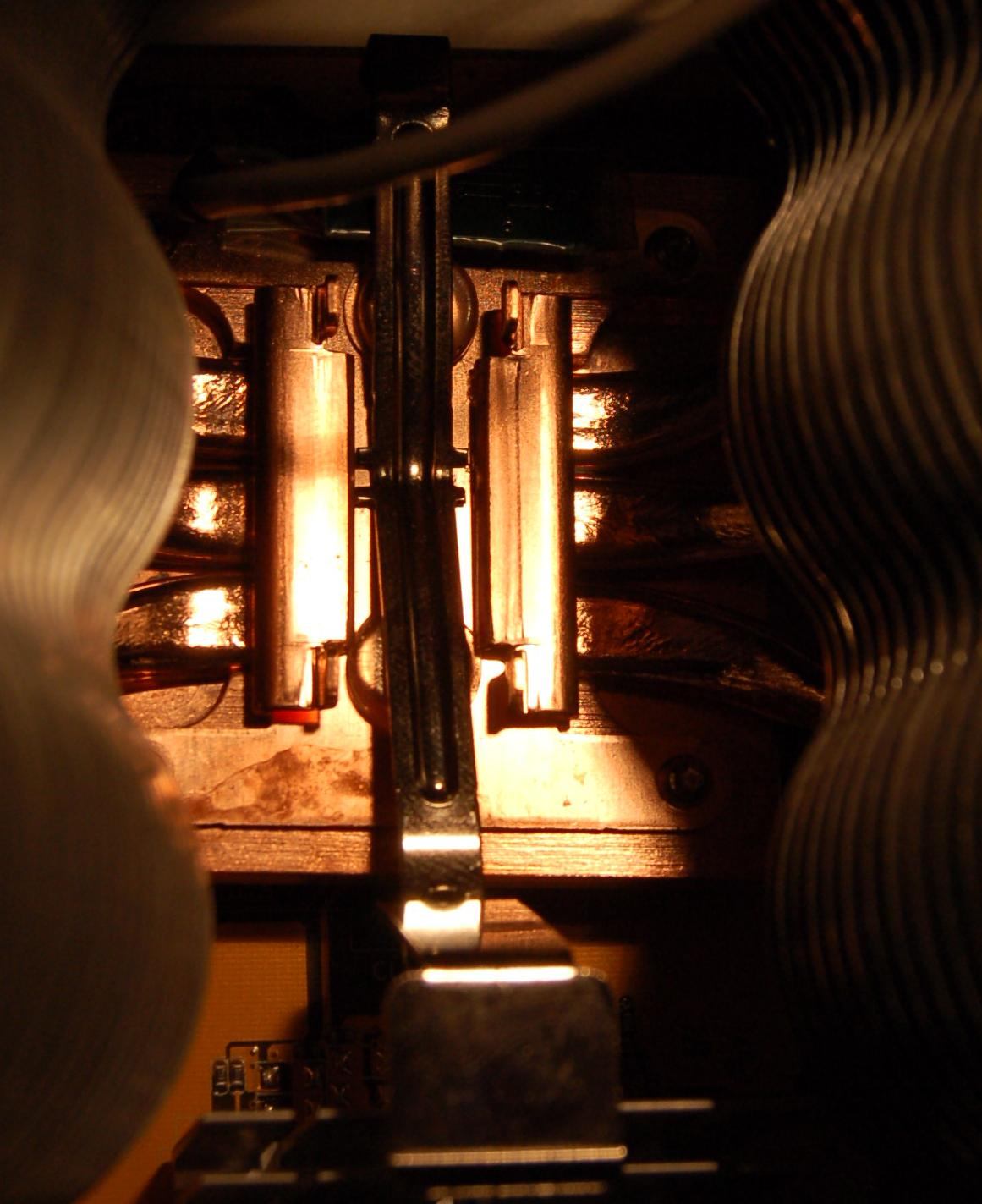

So, also hier ein paar Bilder. Ich werde noch ein paar kleinere Verbesserungen vornehmen. Z.B. Gefällt mir die Lage der HDD Box noch nicht und ne Graka soll ja auch noch folgen.
Ich bekomme allerdings meine Gesamtaufnahme des Gehäuses nicht auf unter 200 kb. Gibt`s da ne andere Möglichkeit?

Mit nem SonicTower bekommt man keine Probleme. Ich denke, der Standardkühler ist für Passivbetrieb ohne nen Lüfter, der drauf gerichtet ist, nicht möglich ist. Der NT Lüfter sollte dafür nicht ausreichen, das der ja auch nur die warme Luft abtransportiert, nicht aber für direkte Belüftung sorgt. Es ist bei anderen Kühlern bei dem Board auch nicht der Platz um den Sockel der einschränkende Faktor, sondern der Sockel selbst.
Bei mir hab ich halt nen Sonictower drauf mit der Klammer vom Originalkühler und zusätzlich den Tower mit Kabelbindern befestigt. NT Lüfter ist der einzige Lüfter im System und der läuft auf unhörbaren 500 U/min.
