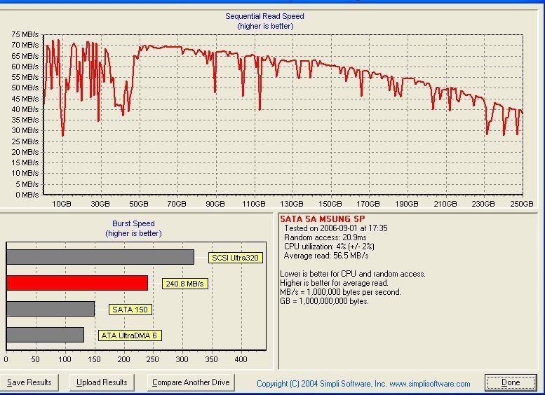

Meine neue Samsung SP2504C SATA2 "250GB" ist nun heute auch eingetroffen! habe sie gleich an den JM Controller angeschlossen und läuft bisher ganz anständig!
Habe mit dem HD-Tach Programm nun die Doppelte geschwindigkeit, als wie die alte SATA1 Samsung FP (siehe Bild)!!
Bin echt begeistert, aber kann man da nicht noch mehr rausholen, oder ist der Wert so okay?
56,5 MB/s average ist nicht der hit würde ich sagen für ne neue SATA oder ist die cpu zu schwach ? den mein E6300 (konnte es nicht lassen, gamerrechner sollte auch ersetzt werden, eigentlich erst nachdem arbeits-24/7-system, aber wegen bekannter probleme und zu hoher merom-preise kam nun doch der neue gamer zuerst) auf nehm p965 macht mit einer 200 GB PATA seagate barracuda 62,5 MB/s am JMicron am PATA-port macht.

hmm... ob es an der CPU liegt, weiß ich nicht! Habe die Platte auf AHCI im Bios stehen, ist doch richtig oder?
Treiber sind auch die "iMan ein paar posts vorher verlinkt hatte" auf den neuesten Stand!!

habe ja noch kein 945er board kann da also nicht ganz mitreden von der chipsatz-leistung, cpu-leistung oder mit dem zusatzcontroller ob der da anders als mit einem 965er-chipsatz zusammenspielt.
wie gesagt meine alte PATA am JMB macht halt mehr mit E6300 und P965 im rücken.
was habt ihr für bandbreiten für den 945er laut everest ?
der E6300 mit P965 hat mit PC2-667: 8530 MB/s CPU und 10663 MB/s RAM
ein T2300 mit 975X hat mit PC2-555 (nicht 533 !): 5331 MB/s CPU und 8885 MB/s RAM
bandbreite, also in beiden fällen genug um mal 62 oder mehr MB/s von der platte zu machen, da ist der zusatzcontroller oder intel-sata langsamer als die platte ? die sollte doch mehr machen ? oder nur im burst, wo sie ja auch abrockt, da habe ich nur 84.3 MB/s.
mal alle messen :-) und auch CPU-Takt angeben ?
