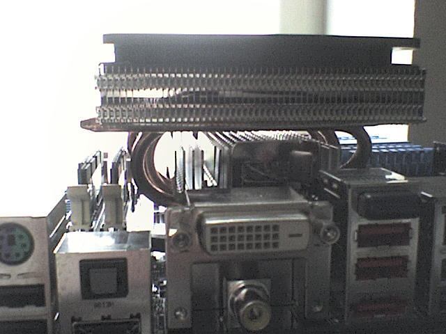

So, System steht seit gestern und ich bin von der Größe absolut begeistert.
Der Zusammenbau war etwas fummelig, hatte aber schon schlimmere Systeme.
Ich hab auch schon erste modifikationen vorgenommen und die Festplatte entkoppelt indem ich die Befestigungslöcher auf 7mm aufgebohrt habe und noch vorhandene Silikon-Unterlegscheiben in die Löcher gezwirbelt habe.
Leider ist mir der Shuriken Lüfter etwas zu laut. Habt Ihr da eine gute alternativ Empfehlung für mich?

An den hatte ich auch gedacht aber leider weiß ich nicht wie man den sinnvoll auf dem Shuriken befestigen könnte. Die mitgelieferten Klammern sind ja beim original Lüfter schon sehr stramm.
Also ich hab einen Scythe Slipstream drauf. Unhörbar und lässt sich auch befestigen.
