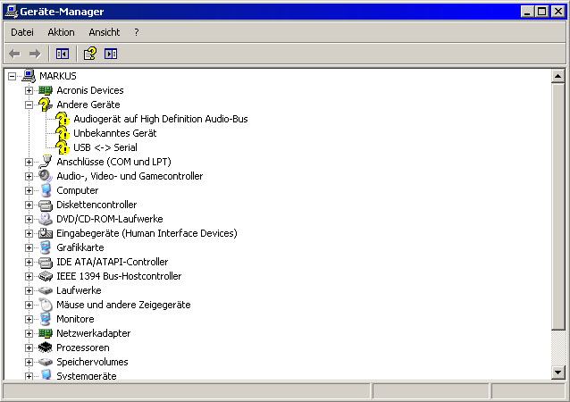

Gehöre seit letzten Wochenende auch zu den Besitzern des ASUS M4A79T Boards.
Das erste Booten wurde erstmal mit einem schwarzen Bildschirm "belohnt"; Grund: BIOS Version 0705 drauf, musste aber aktueller sein, wegen AMD Phenom II 955 BE!
Dann Windows installiert usw, alles OK.
Nur habe ich noch 3 Einträge im Geräte-Mananger, welche nicht richtig installiert sind (gelbe Fragezeichen; siehe Anhang)!
Ich habe versucht alle Treiber von der ASUS-HP zu installieren, jedoch kriege ich beim ATI SB750 RAID/AHCI Treiber eine Fehlermeldung und kann diesen Treiber nicht installieren. Und die 2 verschiedenen Audio-Treiber von ASUS werden auch nicht angenommen für den Eintrag "Audiogerät auf High-Definition Audio Bus"!
Außerdem habe ich Probleme mit den SATA Anschlüssen! Meine externen Festplatten werden nicht mehr per HotPlug erkannt, sondern ich muss den Rechner neustarten, damit Windows sie findet! Dann ist mir vorhin mein kompletter Rechner eingefroren, ohne irgendetwas besonderes gemacht zu haben (hab die Vermutung, dass dieses Problem auch vom SATA Anschluss kam, und meine interne Festplatte mal eben "abgestöpselt" wurde)! :fire: :(
Weiß jemand, wo man aktuelle Chipsatz- bzw. SATA-Treiber für dieses Board bekommt? (auf der ASUS-HP sind die Treiber ja von Mitte 2008) Ich denke, so könnte ich das SATA-Problem eventuell lösen.

@Ebie400
Danke für den Tipp!
Ich hab zwar gestern schon auf der AMD Seite nach den Treibern gesucht, bin aber immer Richtung Treiber gegangen und hab mich weiter gehangelt und bin nicht auf die Idee gekommen, mal erst Richtung Chipsätze zu gehen und da dann nach Verweisen zu Treibern zu gucken!
Nachdem ich deine Antwort gelesen hatte bin ich also nochmal auf die AMD Seite und hab nach Infos über Chipsätze gesucht und bin so direkt zum Ergebnis gekommen. :)
Manchmal brauch man nur einen kleinen Gedankenanstoß, und schwupps, klappt es direkt, so wie es soll! ;)
P.s.: Aber so gesehen, ist die AMD Seite doch etwas unübersichtlich, wenn ich nichtmal zu den Chipsatz-Treibern komme, wenn ich auf "Treiber & Support" klicke. :stupid:
Meine SATA-Probleme habe ich mit den aktuellen ATI-Treibern und der Umstellung auf AHCI lösen können. :)
Die Einstellung auf den IDE-Modus war auch der Grund dafür, warum ich bei dem RAID/AHCI-Treiber eine Fehlermeldung bekam. Jetzt im AHCI-Modus werden auch meine 2 externen Festplatten erkannt und ohne Probleme an- bzw. abgemeldet!
Wenn die Festplatten im IDE-Modus laufen, konnte ich die Erkennung mit diesem kleinen Programm hier lösen. Aber ich hab mich dann für die "AHCI-Methode" entschieden! :)
