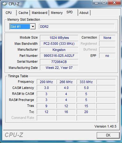

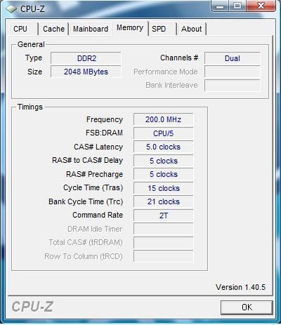

Everest 4.00 erkennt keine korrekte MHz vom Arbeitsspeicher.
Im Bios ist eingestellt 800MHz, Everest zeigt 667MHz an.
RAM: 2x Kingston 1024MB (KHX6400D2LLK2/2G) Dual-Channel

schau mal was cpuz unter "Memory" anzeigt
gruß fk

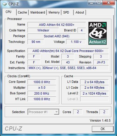

habe drei Bilder von CPU-Z angehängt.
der RAM wird als PC-5300 (333MHz) angezeigt.
die CPU zeigt 1000MHz an und manchmal steigt sie auf 3000MHz ??? ...komisch
im Bios ist aber alles korrekt eingestellt und wird auch angezeigt, CPU 3000MHz, RAM 800MHz.
meine Bios-Version: 0801 liegt es daran ?
habe gerade das Bios auf Version 0901 aktualisiert, hat auch nichts geholfen.

@borschtle
Du hast Cool&Quiet im Bios aktiviert, darum zeigt er dir 1000Mhz an, mit 1,10Vcore!
3000Mhz liegen nur bei Last an!

im Bios ist aber alles korrekt eingestellt und wird auch angezeigt, CPU 3000MHz, RAM 800MHz..
kann normalerweise nicht sein
evtl. ist das spd vom speicher verbogen.
schon mal ausprobiert ob er auf anderen boards normal läuft??

noch was
Timing Reference: 667MHz 5-5-5-15 at +1.8V / 800MHz 4-4-4-12 at +2.0V
http://www.valueram.com/datasheets/KHX6400D2LL_1G.pdf
Bin auch schon auf die idee gekommen. und jetzt startet der computer nicht.:wall:
