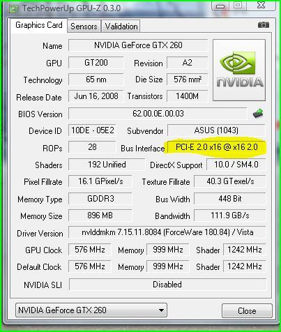

Mach mal nen screenshot mit gpu-z und oder everest.
Sollte pci-e @16x sein .
Dein board hat bestimmt noch pci-e 1.0 oder schon 2.0?

my.php
http://img158.imageshack.us/my.php?image=unbenanntro6.jpg
so bitte schön :d
Das sieht soweit alles normal aus.
Also cpu übertakten wäre nicht schlecht muss aber nicht daran liegen. Den pci-e takt höher setzen damit die bandbreite der karte besser genutzt wird weil die kann pci-e 2.0.
