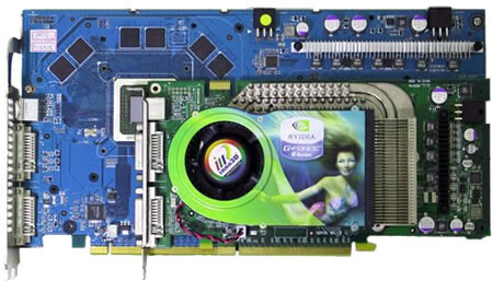

wen ich da an damals an die Gigabyte GT Edition denke kann es sehr weh tuen![]()
