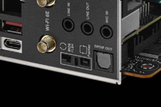

- Mir ist aufgefallen, dass die Flashback LED am Rear-IO in langsamen Takt dauerhaft zu blinken beginnt, sobald das b650e-i Strom bekommt. Info, was das bedeuten könnte, gibt's im Manual nicht.
- Ich habe bereits versucht ein BIOS-Flashback zu machen, allerdings scheint das nicht funktioniert zu haben. Das langsame Blinken geht allerdings sobald der USB-Stick einige Sekunden dranhängt, in ein rascheres Blinken über.
