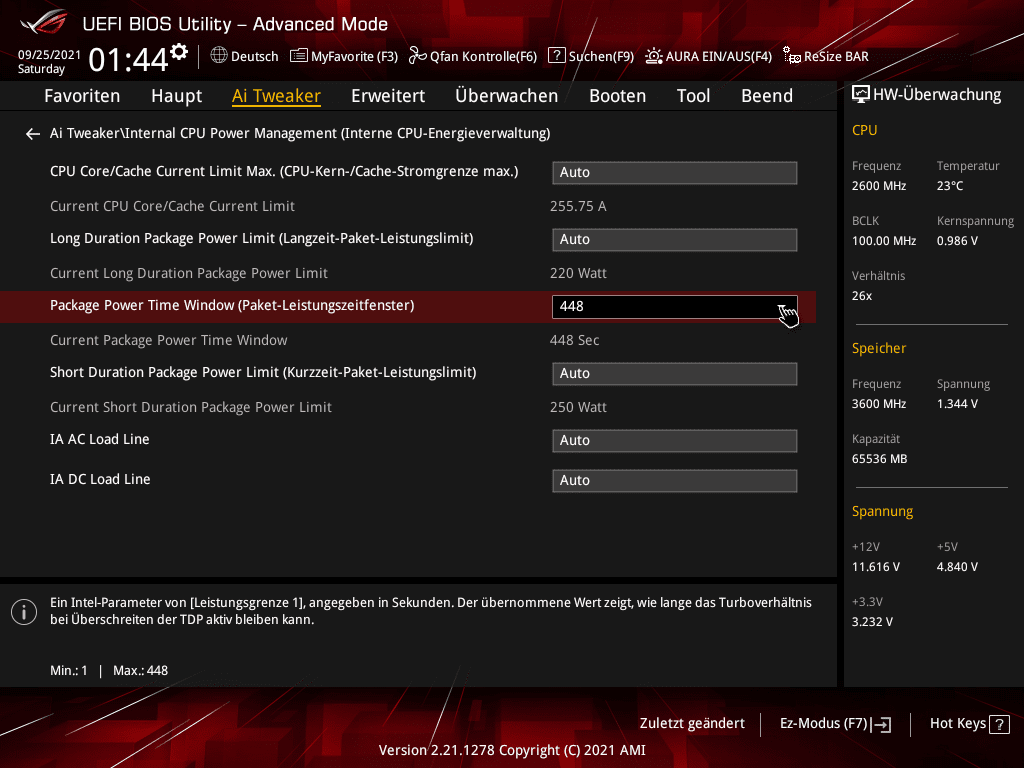

Soweit ich weiß, setzt Asus bei den B560 Boards die PowerLimits nie nach Intel Specs 65/119 (Base) bzw 154W (Performance) sondern konstant auf 220/250W. TAU auch auf max. 448sek. statt 54sek.
Heißt, deine CPU läuft @ Last immer mit max. was möglich ist. Das kann man aber alles einstellen. Temporär (also je Windows Session) über Intel XTU oder dauerhaft über UEFI des Boards.

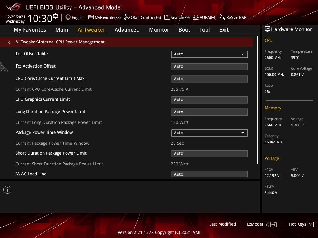

Mit der Intel-XTU konnte ich schon mal die Power Limits auf 65W / 120W begrenzen. Das Problem ist, normalerweise soll der PC mit Linux laufen, also würde ich die die PLs am liebsten im UEFI einstellen. Ich weiß nur nicht wie. Die Einstellungen stehen da auf Auto (180W / 250W) und das lässt sich manuell auch nicht ändern. Weiß jemand, wie man das ändern kann?
Moin,
mach mal einen Screen deines Bios (mit eingesteckten USB Stick F12 drücken), damit ich sehen kann was das für ein UEFI ist.
Der Pfad im UEFI ist normalerweise: Reiter "AI Tweaker" -> "Internal CPU Power Management" -> dort dann:
- "Long DurationPackage Power Limit" auf "65" stellen (PL1)
- "Short Duration Package Power Limit" auf "120" stellen (PL2)
- "Package Power Time Window" auf "54" stellen (TAU)

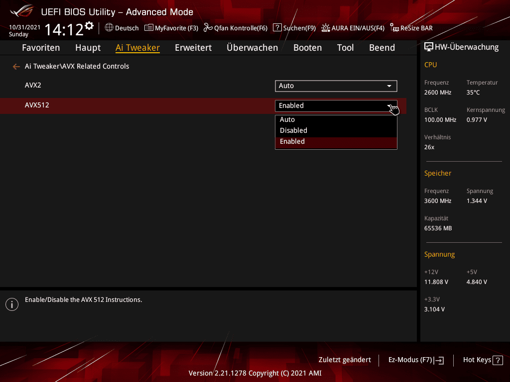

..zusätzlich kannst du noch über Reiter "AI Tweaker" -> "AVX Releated Controls" die Settings für AVX-512 deaktivieren, wenn gewünscht.
Alles unter der Voraussetzung, dass es ein Standard ROG UEFI ist. ;)
edit: Einfach in das Feld wo "Auto" steht klicken und dann per Hand den Wert eintragen oder über +/- wählen. Dann natürlich noch abspeichern, fertig.

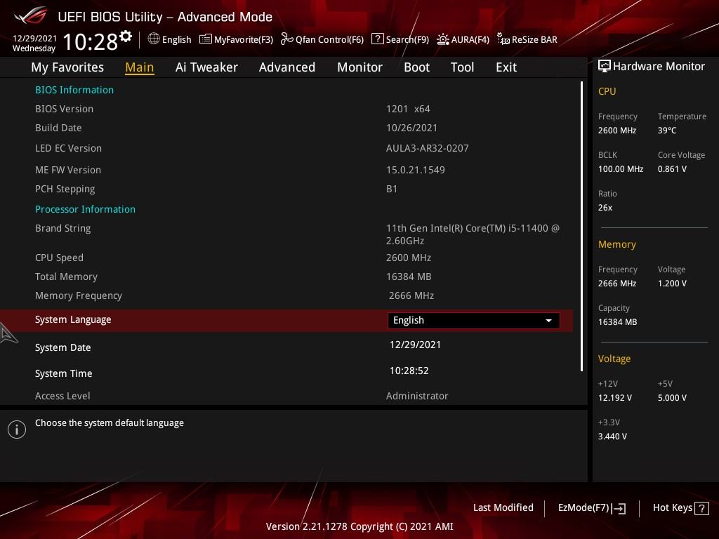

Moin Spieluhr.
Ja, moment, sollte das normale UEFI sein:
Es lässt sich wie in dem Bild das TAU einstellen, da ist ein Dropdown Menü. Der Rest ist halt ausgegraut auf Auto.

Du musst in das ausgegraute Feld hinein klicken, dann wird es schwarz.
Dort trägst du den Wert ein oder wählst über +/- Tasten den Wert.
