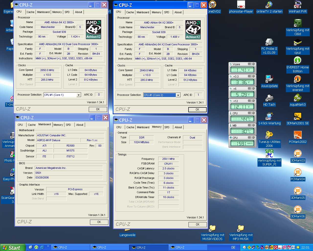

Ich hab ein Bild beigefügt.
Läuft gut und die Vcore scheint etwas stabiler zu sein.
Vielen Dank nochmals.
Gruss Micha.

So,
ich hatte doch das Problem das ich nicht mehr als 6000CPU-Punkte geschafft habe...
Das Problem ist jetzt auch behoben, freue mich schon sehr.
Hier mal ein Bild: 7099 CPU-Score!! Yeah!
Allerdings bricht die Leistung immer noch ein und das nervt mich doch schon sehr.
