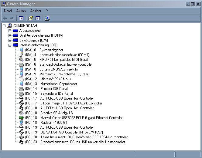

Hat einer eine Idee warum ich beim Sound Knacken & Stottern (drrrrrr-Effekt) habe ? Kann eigentlich nur noch am Board oder CPU liegen da ich wirklich ALLE Komponenten schon gewechselt habe, ausser CPU halt.
Soundkarte ist es defintiv nicht da dieses Problem auch beim Onboard-Sound auftritt.
RAM Paare habe ich 3, GraKas 2 und Netzteile 2 getestet (Nein, nicht gekauft sondern geliehen *g*)
Habs ohne sämtliche USB Geräte probiert, nur mit einzelnen USB Geräten, dasselbe mit Laufwerken und Festplatten, aber ich werd das Soundproblem nicht los.
Aber dass es an der CPU liegt kann ich mir kaum vorstellen da Prime absolut stabil über 24 Std. durchläuft. Auch 3DMark05/06 habe ich im Loop ewig lange nur die CPU-Test durchlaufen. Memtest läuft ebenfalls 4 x ohne Fehler durch...
Scheint so als hätte ich ein fehlerhaftes Board erwischt, oder was meint ihr ?
Wie funzt das mit den Interrupts ändern ? Habe ich nämlich auch schon von gehört und hatte das Problem damals auf meinem A8V-Deluxe. Da lags aber an der Soundkarte die ich dann in einen anderen PCI-Slot gesteckt hab und somit das Problem behoben war. Das hab ich aber auf dem A8R32 jetzt natürlich auch schon getestet ...
IRQ durchprobieren ist eine gute Idee, hat bei mir auch geholfen (die Audigy knackte im untersten Slot immer wieder, erst im slot darüber mit einem anderen IRQ war das knacken weg)
es kann aber auch helfen, daß bios erneut zu flashen (wichtig: cmos vollständig leeren nach dem flashen mit power aus, stromkabel ab, powertaste drücken, cmos reset jumper für mindestens 15 seks. zu not mehrmals flashen). denn das board hat schon bei anderen usern "seltsam" reagiert und erst erneutes flashen hat geholfen
Kommt dann aber nich die Meldung über das Datum des Bios ? Habe nämlich schon probiert mal runter aufs 3011 zu flashen und das ging nicht weil zu alt. Mit Asus update hats auch nicht funktioniert obwohl ich die Option um ein älteres Bios aufzuspielen aktiviert hatte.
Aber ich probier das mal mit dem 0404 neu flashen...

Knacken und Stottern ist wieder da :(
Und jetz hab ich auch doch wieder Fehler im Memtest.
10 Fehler bei Test 5 und 4 Fehler bei Test 8 !
Dass es aber an den Riegeln liegt mag ich eigentlich nicht glauben da ich bereits 2x1GB G-Skill HZ (DDR500) und 2x1GB OCZ Gold XTC (DDR500) getestet hab und auch bei diesen Riegeln hatte ich Stottern und Knacken.
Ich werd noch irre. Habe das Board jetzt seit 4 Wochen und hab rumexperimentiert bis zum geht nicht mehr ...
Hab mir jetz mal ein ASRock Board für 60 Euro bestellt und werd das mal testhalbar einbauen und das Asus zu Asus schicken... *kotz*
das sind aber mien ich beides kits mit UCCCs drauf. also bei meinem A8N32 hab ich immer mit memtest fehler egal ob G.Skill oder OCZ und auch egal bei was für settings. alles andere läuft einwandfrei. asus schient memtestfeindlich zu sein. und mit den soundknacksern würd ich noch das mit den interrupts probieren
Is ja beim Onboard-Sound auch, also ist es ja im Endeffekt egal ob ich die Interrupts für die Audigy änder...
Übrigens hatte ich vorher das ASRock Dual-Sata2 mit exakt denselben Komponenten, bis auf den RAM, und da lief alles einwandfrei.
Mein Verdacht geht immer mehr in Richtung schlechtes Board was ich erwischt hab...

Was hättest du denn für eine Idee an welchen Einstellungen das Knacken und Stottern möglicherweise liegen könnte ?
Bin ja nun in den letzten 4 Wochen so gut wie alle Einstellungen durch, wobei die Varianten ja fast endlos sind ....
ich konnte das knacken reproduzieren, wenn ich unter last (zB. 3D-Game läuft im Hintergrund) mit speedfan den s.m.a.r.t.-status der raid-platte angefragt habe
jedes mal wenn ich aktualisiert habe, hat es geknackt. danach war klar, daß das knacken mit dem hdd-controller zusammenhängt, die, wie sich herausstellte, auch einen IRQ teilten. bei mir half dann aber, wie gesagt, das umstecken in einen anderen pci-slot...
also versuch das mal, dann weißt du wenigstens welche 2 geräte sich stören. danach kannst du im bios einzelne IRQ reservieren und hoffen, daß beiden geräten unterschiedliche IRQs zugeordnet werden
außerdem gibt es normalerweise zu allen boards INT-Belegungstabellen, auf denen man sehen kann welche slots sich welche IRQs teilen müssen im normalfall, aber ich konnte eine solche tabelle im handbuch nicht finden... vielleicht asus direkt fragen?

also nochmal zu den soundknacksern: im online handbuch find ich da ein ausführliches thema. PCI3 und onboard sound teilen sich einen IRQ. lässt sich aber auch im bios umstellen. ;)
Also ich habs getestet und tatsächlich auch Knacken wenn ich im Speed Fan bei SMART auf aktualisieren klicke.
Hab jetzt meine einzige PCI Karte (Audigy LS) nochmal auf PCI1 und PCI3 gesteckt, da ist das Knacken und Stottern aber noch schlimmer als auf PCI2.
Was soll ich denn jetzt mal probieren mit den IRQ's ? Ist für mich Neuland ...
Im Anhang mal ein Screenshot aus dem Geräte-Manager, IRQ-Belegung.

wunderbar :d board ist heute raus. hoffe es kommt morgen oder donnerstag an :) und mit den IRQs - hmm also so schlecht siehts nciht aus. bei mir teilen sich der onboard sound und der nforce sata controller den selben IRQ. würde daher mal behaupten es liegt bei mir an nem treiberupdate. sonst frag doch mal beim ASUS support nach.
Jojo, der gute alte Asus-Support *g*
Hatte da so ziemlich an Anfang als ich das Board neu drin hatte schonmal angerufen und hatte wegen IRQ Belegung gefragt weil ich das Problem ja vom A8V kannte...
"Nein, kann damit eigentlich nichts zu tun haben" sagte mir der nette Asus Mensch... "Installieren sie mal Windows etc. alles neu und schalten Plug & Play OS im Bios aus !"
