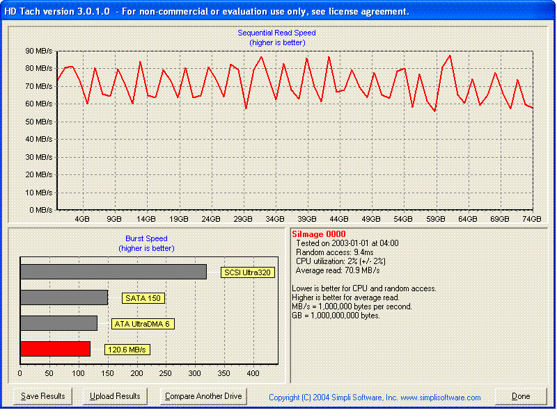

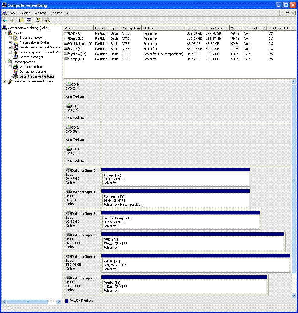

Hier ein paar Benchmarks
Was mich wundert, dass die maxtor schneller sein sollen als die WD am SIL ?!?
Und dass Das RAID 5 am schnellsten ist... Der Controller ist einfach nur geil ;-)

Schreibleistungen
Getestet mit einem ISO Image 4680MB kopiert..Zeit gestoppt und Schnitt ausgerechnet
Vom Raid 5 auf RAID 0 46,8 MB
Vom RAID 0 auf Raid 5 16,2 MB :-(
Kommt durchs Parity denk ich... kleinere dateien sind schneller weg weil er sie im RAM puffert
Ist bei anderen das schreiben auf den SX4 auch sooo lahm ?
