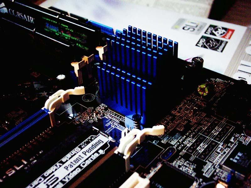

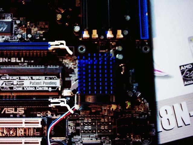

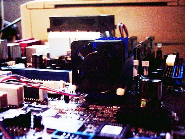

mein NB47 und Pabst ist gerade angekommen.
Heute wird gebastelt.
So wie ich das auf XS gelesenhabe sendet ASUS die gleichen schei## Lüfter als Ersatz, die jetzt auch drauf sind.
Naja, mal schauen.
Grüsse,
hey fear ein paar seiten oder im NB post sind bilder mit zalman und GT´s
also mal ein bischen selber was tun...
Und weiß gar ned was ihr habt mit genug Gehäuse und Grakalüftern hört man den 'NB fast nicht. Hab jetzt ne Fanmate2 dran dreh aber nicht runter weil wg. temp.
laut speedfan hatte er vorher 8000+ rpm mit fanmate zw.7000-7600rpm
und der unterschied ist minimal in der geräuschentwicklung.
nein soweit ich das weis gibts sowas nicht
must du mal zu einen Computer laden an der ecke gehen die flashen dir das bestimmt auch
Ach was, das geht auch so, die haben nur den Mikrocode oder so hinzugefügt damit der gescheit erkannt wurde, flashen wirste auch mit dem können.

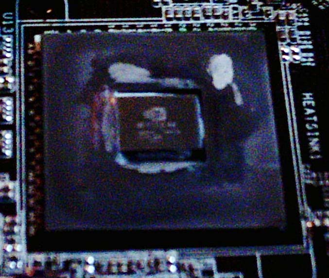

So, habe fertig!
Der Zalman is druf und der 40mm Pabst ist an CHF2 angeschlossen und mit SpeedFan auf ca. 4000rpm runtergeregelt.
Angenehm leise muß ich schon sagen.
Aber was ASUS da auf den NF4 gepackt hat ist echt`n Witz. War das WLP oder 2 Komponentenkleber? Ging sogar mit Isopropanol nich richtig ab. Wollte schon mit`m Meißel dran :lol: .
Naja jetzt ist wenigstens ruhe. Bin mal gespannt was ASUS mir als Ersatz zuschickt?
Achso, der NF4 ist jetzt auch kühler als vorher, zumindes laut meiner Messlatte :lol:
Grüsse,
(Bilder auf Anfrage)

Und kannst ja wenigstens mal sagen das ich das gut gemacht habe :(
Ich krieg bei sowas immer ne Kriese (so mit der Zange auf`m MB rumschaben) :asthanos:
Grüsse,

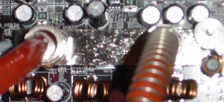

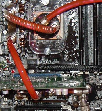

so, und hier die Pix des H2O-Spannungswandlerkühlers.. :wink:
