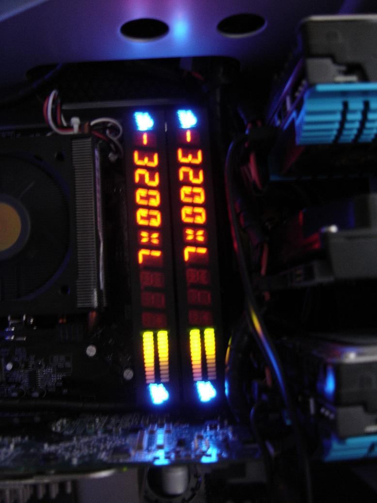

Hi,
ich muß auch sagen das Board wird von Tag zu Tag immer Besser sieht euch an wie Sauber mein PC jetzt ist :rolleyes:
Selbst mit einem FullHouse System sieht es noch Richtig Klasse auch :bigok:
Gruß Raberduck
