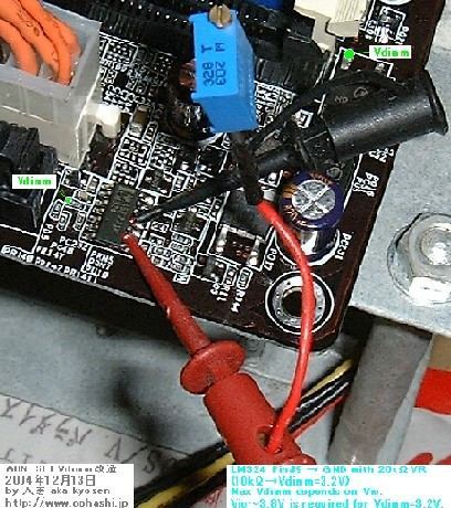

das ist ein vdimm mod und kein vcore mod
@Don das ist richtig! Ich habe es falsch gelesen. :stupid:
Das Vdimm mod ist bereits fertig aber im Forum steht auch das der Japaner damit beschäftigt ist um auch ein Vcore mod zu basteln.
Mal abwarten... :)
die vdimm hat es nicht wirklich nötig, vcore wäre wichtiger gewesen :)
