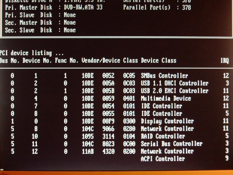

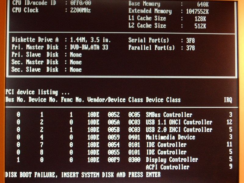

Kann sich jemand folgendes Phänomen erklären?
Nicht bei jedem Booten wird bei mir die komplette Hardware geladen. Betroffen sind davon meine zwei Network Controller, der Serial Bus Controller und der Raidcontroller, an dem die Platten hängen -> logischerweise kann dann nicht gebootet werden.
Ich habe ein A8N SLi deluxe. Zur Verdeutlichung habe ich zwei Screenshots angehängt, einmal mit vollständig geladener Hardware, einmal mit ohne.
