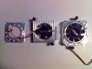

edit: kannst du mal ein foto von dem neuen kühler machen oder ist das der gleiche? :wall: :fresse:
sieht ja leicht anders aus, das läßt hoffen, nun bau schon ein und berichte ;)

Bist du verrückt ? :hmm: Wieso musste ich dir dann ein Bild vom Kühler machen :fresse:

habe den lüfter erst heute nachmittag im briefkasten gesehen, aber dank dir haben ja alle was davon und ich muss kein foto mehr machen ;)
ich dachte der lüfter sei identisch mit dem alten, da müsste man doch eigendlich nur die schrauben runter haun, und den kühlkörper druf lassn o-0
der neue lüfter unterscheidet sich total vom alten
was komisch ist, der neue hat keine kühlrippen (vll hatten die auch 0 effekt), dafür ist er deutlich größer (eben auch der lüfter udn kann daadurch langsamer drehen)
optisch gefällt er mir auch sehr gut (siehe fotos)
die fotos sind kacke aber :wayne:

Der Einbau war relativ simpel und verlief ohne größere Probleme. Beim ersten Einschalten musste ich jedoch feststellen, das sich der kleine nicht gerade ruhig verhält. 5400 - 5000 Umdrehungen sind nicht wirklich leise! Habe meinen alten schon auf 7V laufen lassen und der war annähernd genauso laut! Jetzt überlege ich ob ich den neuen ebenfalls auf 7v drosseln sollte! Leider hab ich keinen Temperaturfühler am start, um ggf. die Temps zu prüfen!
Fazit -> leiser als der orginale, aber immer noch nicht wirklich silent!
also ich höre den neuen garnicht mehr, beim alten war ab und zu ein pfeifen zu hören dies ist nun nicht mehr vorhanden.
