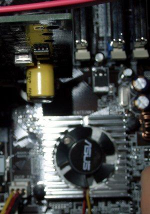

Hab mal nen Bild hinzugefügt, wie meine Graka - NB KOnstellation aussieht, ich denke, bei vielen ist es ähnlich...
ich glaube meine Graka ist länger und ragt etwas über den NB Kühler

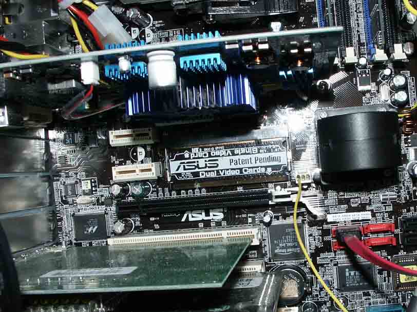

So hier nun ein Photo vom Umbau
zwischen Platine Grafikkarte in der Verlängung und neuem Lüfter sind ca. 2,3 cm Platz.
Also wer eine Lange Graka hat, sollte bei den Bauteilen, die sich in Höhe der NB befindet, nachmessen, ob sie mehr als 2,3 cm rausragen.

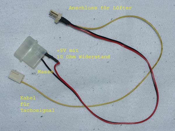

Hier das Adapterkabel als Bild...
@ krecki
nicht den Mut verlieren. So schwierig ist dies nun auch nicht...
Wer es nicht selbst basteln kann, dem kann ich auch eines zusenden.
1,60 EUR für Adapterkabel + Versand (0,95 EUR bei Anzahl 1 unversichert)
safexy

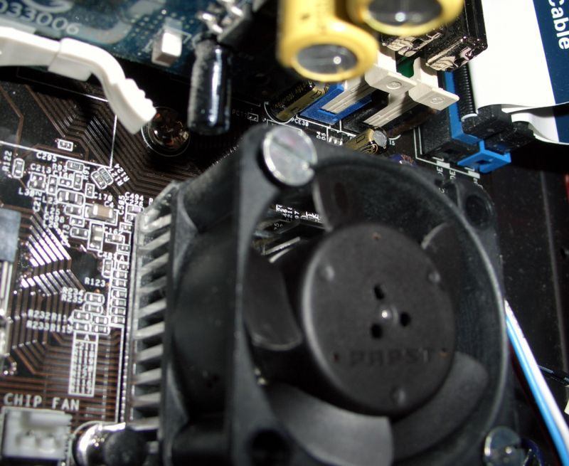

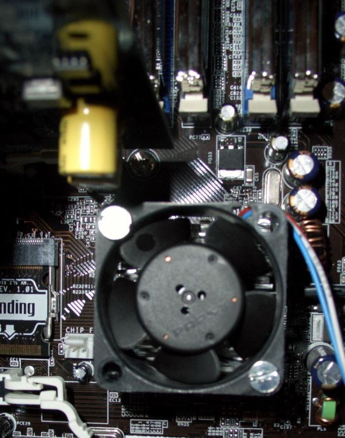

So, hab mal zwei Bilder gemacht. Sorry, dass sie ein wenig unscharf sind, aber das wichitgste sieht man ja ;)
Zu Bild 1: Wie man sieht, passt perfekt :d Von der Länge und Breite passt er perfekt drauf (eben 40x40). Mit der Höhe muss man aufpassen... Das Ding ist 2cm hoch, je nachdem was man für ne Graka hat, muss man aufpassen. Ich denk, mit Silencer wird des nix.
Zu Bild 2: Natürlich musst ich dickere Schrauben verwenden und ich hatte mich schon vorher gefragt, ob es überhaupt passt, aber die Kühlerrippen geben zum Glück nach :bigok: Für alle, die das nicht wollen (obwohl es echt nicht schlimm ist) hätt ich noch folgenden Tipp (wobei ich mangles pratischer Ausführung nicht sagen kann, ob es wirklich klappt): Einfach die kleine silberne Scheibe nehmen, die normalerweise auf den Kühler geschraubt ist und den inneren Teil kreisförmig oder rechteckig heraussägen, so dass ein Art Rahmen übrig bleibt, den man dann wieder auf den Kühler schrauben kann. Jetzt einfach den neuen Lüfter drauf und den irgendwie an dem Rahmen befestigen (z.B. mit Draht). Ich übernehm weder Garantie noch Verantwortung, dass das funktioniert ;)
Zu meinem Originallüfter: Vielleicht hab ich auch nur ein schlechtes Modell erwischt und der Staub hat ihm zu sehr zugesetzt. Ich möchte nicht sagen, dass jeder dieser Lüfter irgendwann den Geist aufgibt, aber jetzt wo einer größer Lüfter drauf ist, fühl ich mich doch wohler :coolblue:
