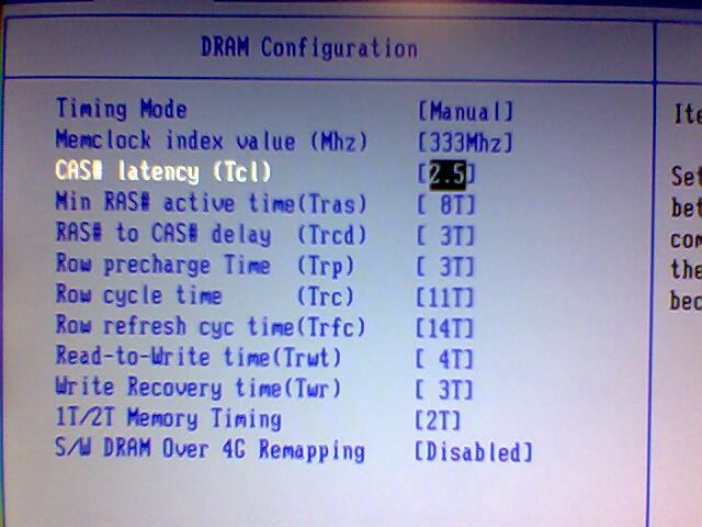

Das kann mit dem ASUS-typischen 1T Bug zu tun haben. Wenn ja, dann müsste es mit einer Command Rate von 2T gehen. Heißt im BIOS wahrscheinlich CPC (Enable/Disable), Disable für 2T.
HÄ? was muß ich denn da einstellen???

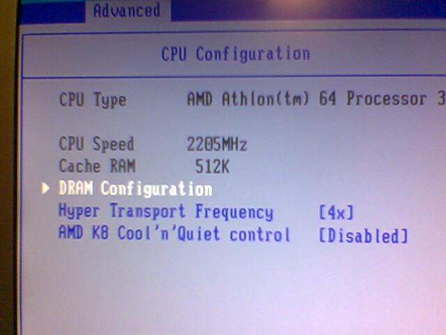

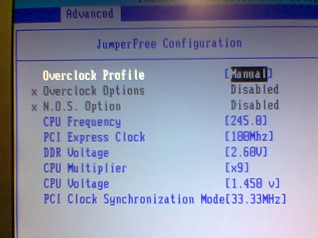

ich hab mal die wichtigen einstellungen fotografiert.
gibts da was dran aus zusetzen?

hab das gleiche board mit einen opteron148 drauf der läuft mit 1,47V bei 2870mhz,und ich kann nur sagen stell den vcore auf auto denn bei mir war das so das alles was ich manuell eingestellt habe ganz andere werte bei rausgekommen sind eventuell bekommt er bei deiner manuellen einstellung zu wenig saft!!
Aso, heißt beim ASUS BIOS 1T/2T Memory Timing. Kannte nicht die genaue Bezeichnung beim ASUS. Steht bei dir aber schon auf 2T.
die V-core auf auto zu stellen bringt bei mir auch nix!!!! Das gleiche Problem!

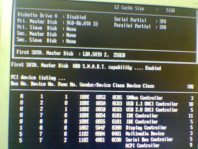

hab mal nen Bild angehängt an welcher stelle der PC immer stehen bleibt.
habe jetzt alle Bios versionen ab 1008 durchprobiert!
Gruß Tim

Stell mal die Hyper Transport Frequency auf 3 ob das dann immer noch passiert.

also HT auf 3 bringt auch nix! Rams hab ich 2x 512MB corsair VS DDR3200.

hast halt einfach nur nen schlechtes erwischt probier doch mal mehr saft auf den chipsatz zu geben wenn du glück hast geht er dann noch auf 230 oder so.
