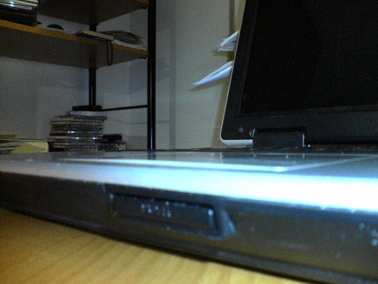

Also wenn du diese geringfügige Wölbung auf der Vorderseite bzw. des unteren Endes des Touchpads da wo die Tasten sind meinst, so kann ich dir sagen, dass das anscheinend normal ist. Jedenfalls auch ich habe diesen Millimeter Abstand unten in der Mitte - und nur dort. Es war sowohl in den Sammelthreads von A8JP als auch A8JS zu lesen, dass dort mehrere Benutzer über diesen Schönheitsfehler erstaunt waren.
Hab noch drei Bilder angehängt, wie es bei mir aussieht, auch wenn es ein bischen überstrahlt, man kann die Wölbung erkennen.
Die Frage, die sich mir jetzt stellt ist, ob es in der ersten Woche flach war und dann plötzlich durch den Gebrauch sich hochgewölbt hat, oder ob es schon bei Auslieferung so war.

Moin,
schönen Dank für die Bilder. Kann leider keine mehr von meinem NB zeigen.
Aber so sah es bei mir auch aus. Bin mir ziemlich sicher, dass es am Anfang nicht so war. Das kann nicht normal sein, da man einen kleinen Spalt hat.
Hoffentlich sagen die von ASUS nicht, dass das normal sei. Der Händler zumindestens stimmte mir zu, dass es nicht korrekt aussieht.

Bei mir ist es genau so, wie es in Ali Baba's Bildern zu sehen ist. Bei mir war es definitiv von Anfang an so.
Bin mal gespannt was bei Dir dabei rauskommt....

Also das mit dem Touchpad ist mir auch aufgefallen, aber soviel ich mich noch erinnere war das vorher nicht, das Touchpad war bündig mit dem Gehäuse.
War bei mir auch von Anfang an, hatte drauf geachtet, weil ich das irgendwo gelesen hatte.
Wenn ich das auf den Bildern richtig erkenne, ist die Wölbung mehr auf der rechten Seite als links, fängt also sozusagen später an. Das ist bei mir andersrum.
Die Wölbung gehört da hin meiner Meinung nach. So findet man zB blind (bei dunkelheit, die linke und rechte Maustaste, da sie links oder rechts von der Erhöhung sind.
Abgesehen davon, is die bei jedem da.

Der Grund, dass man das Tochpad im Dunkeln so besser findet, leuchtet mir nicht ein. Bei mir kam hinzu, wenn ich in der Mitte der Mousefläche gedrückt habe, die linke Mousetaste damit aktiviert wurde. Es scheint wirklich so, als wäre das Touchpad an dieser Stelle ausgehakt. Genau in der Mitte unter der Mousefläche erkennt man einen kleinen Stift.
Wäre klasse, wenn sich mal Leute melden würden, bei denen die Fläche noch eben ist, noch besser mit Bildern.
