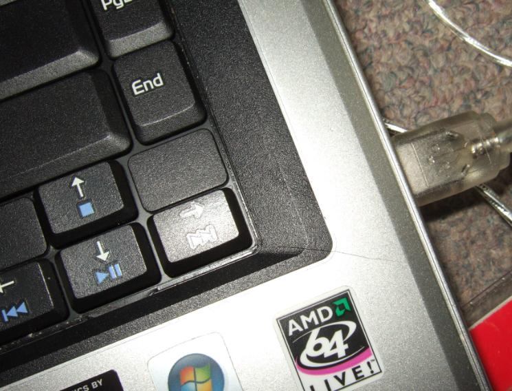

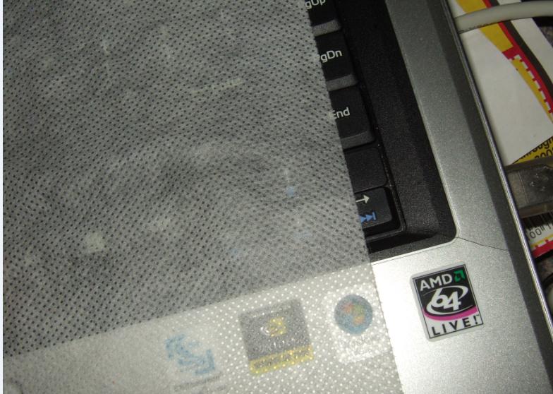

die Bilder nochmal ohne anmelden: F3 Cracked
Unter den Usern gibt es dort eine Diskussion, ob das ohne oder mit
herumtragen passiert, aber die meisten beteuern dort, ihr Noti wie ein
