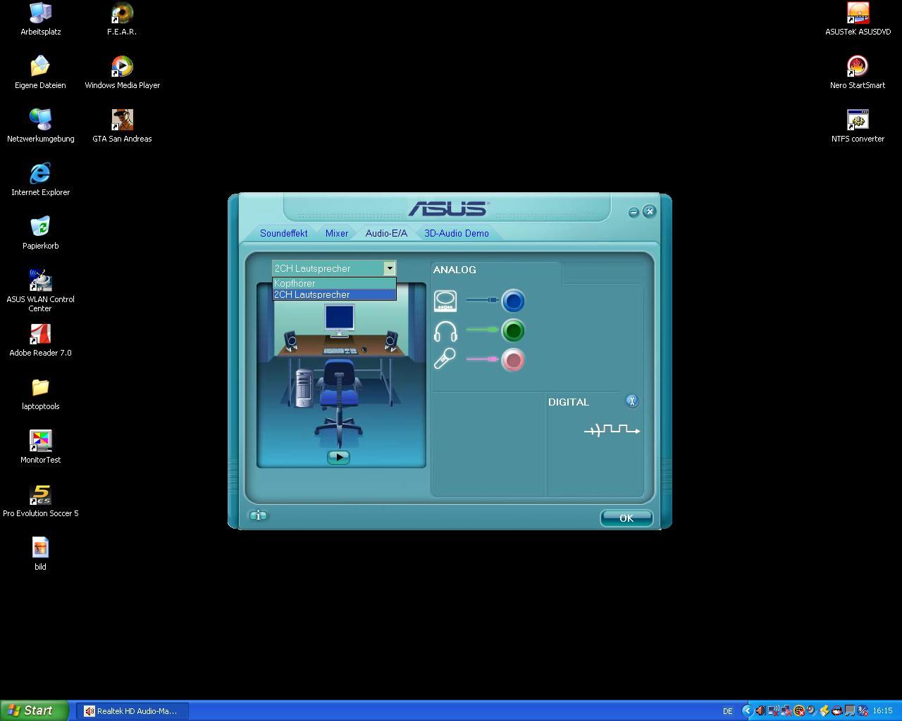

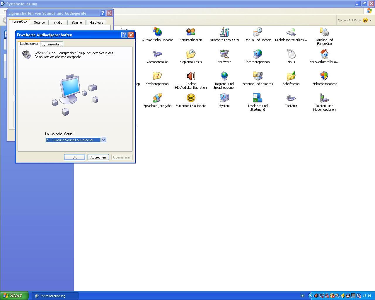

klingt als hätte ich Einen an der Waffel, aber ich habe Probleme mein 5.1 System an meinem A6T Notebook zum Laufen zu bekommen. Wenn ich es anschließe laufen zwar die vorderen Boxen und der Subwoofer. Der Center Speaker und die hinteren Boxen bleiben allerdings stumm. hab das schon im Thema: "A6T-Erster Eindruck" gepostet aber noch keine Antwort erhalten. Denke mal dass der Soundchip vom A6T und A6JA gleich ist und hoffe daher dass mir hier einen helfen kann. Kann mir einer sagen wie er sein 5.1 System beim Notebook angeschlossen hat und was er bei der Software für den Sound umgestellt hat.
Bei mir sieht es nämlich wie folgt aus (siehe Bilder) und ich kann nicht auf 5.1 umstellen.

matzen1283 schrieb:
Hallo
ich bezweifle das der Soundchip 5.1 fähig ist denke mal das du auch den ALC 880 verbaut hast.
muss ich gleich mal gucken nach dem Soundchip.
Dann hat das Asus A6JA überhaupt keinen 5.1 Sound? das ja auch mal n bißchen arm.
ja wenn ich richtig informiert bin hat mein Book kein 5.1 gehe auch nicht davon aus das das A6T 5.1 hat. Man kann ja immer noch ne Audigy ZS in den Pcmcia Slot stecken wenn man unbedingt 5.1 haben muss.
