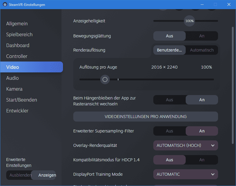

Wichtig ist, dass die Auflösungen passen. In SteamVR habe ich fix 100%, nicht die Leistungsabhängige Skalierung.
Die Index hat bei 100% fixer Skalierung, in SteamVR, allerdings schon Faktor 1,4 die Auflösung angehoben.
Im Grafiksetup von ACC verwende ich 70% Auflösung, d.h. das Spiel rendert und berechnet alles reduziert.
Wichtig ist dann dass das Temporale upsampling aktiviert ist. Das ist quasi das in Unreal eingebaute FSR (AMD) bzw. NIS (Nvidia).
Anschließend kannst Du und das ist der Bringer, je nach GPU, die Pixel Density hochstellen. 150% sollten es sein. Und zu guter Letzt, nicht scheuen auch mal Sharpness auf 250% zu stellen.
Mein oller 9700K und die 3080 stemmen dann 90fps nativ. Das Motion Gedöns ist bei mir deaktiviert. Ich bin ultra Empfindlich auf Geruckelt und Warpen.

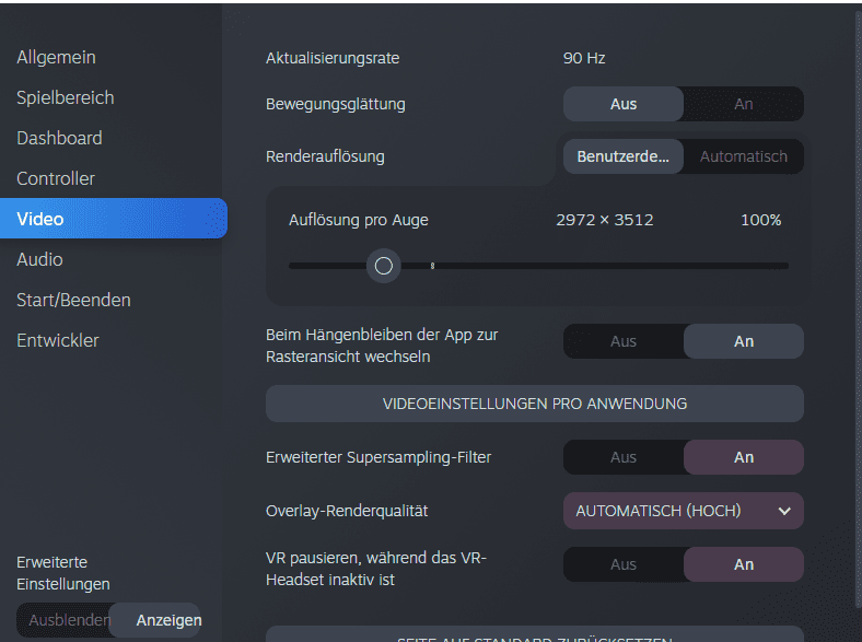

Also entweder bin ich zu blöd, oder irgendwas stimmt hier nicht. Aber ich hab keine Chance, auf 90fps zu kommen mit 70% Renderauflösung und mehr als 100% Pixeldichte.
@RayKrebs meinst du, du könntest mir mal deine settings genau posten?
ja, hab SteamVR fix auf 100% gesetzt, weg von der automatischen Skalierung. Denke mal Bewegungsglättung aus und der Supersampling filter an sind korrekt wenn ich das richtig verstanden habe, was ich so gelesen habe, oder?
Also da ist was faul in SteamVR, oder die VIVE Cosmos Elite wird seltsam behandelt.
Wenn ich richtig nachgesehen habe, hat die Cosmos Elite eine native Auflösung von 1440x1700 Pixel, das ist nur etwas mehr als die Index mit 1440x1600.
SteamVR zeigt bei Dir bei 100% jedoch eine Auflösung von 2972x3512 an, das ist mehr fast Faktor 2! sprich hier wird schon quasi SS auf doppelte Auflösung gemacht.
Die Index wird bei 100% fixer Auflösung auf 2016x2240 eingestellt. Ich denke da musst Du tiefer als 100% gehen. Du kannst auch mal auf 80fps gehen, das reicht auch ist ist immer noch besser als
die zapplige Bewegungsglättung im 45fps.
Hast Du im Spiel in den Grafik Presets auch "VR_HIGH" oder so ähnlich ausgewählt, als Startpunkt?
Ich danke dir, scheint als bist du da was auf der Spur. Ich werds nach der Arbeit mal testen und evtl. SteamVR und die Cosmos neu installieren. in ACC bin ich von VR_HIGH ausgegangen, ja. Musste die Pixeldichte aber zurück auf 100% schrauben sonst no chance. Deswegen war ich mehr als verwirrt. 😅

Ich denke wenn Du in SteamVR die Auflösung so einstellst, das etwa 2016x2380 rauskommen (ist der Faktor 1.4 der auch bei der Index verwendet wird), dann sollte es in ACC mit 70% Auflösung und Pixel Desity 150% auf jeden Fall gehen.
Im Prinzip ist es ein jonglieren mit der Auflösung, was dann Deine 3090 bringt. Schön sieht ACC in VR nicht aus.
Hilfreich ist es auch den GPU Leistungsgraph einzublenden. Die aktuelle Renderzeit, ich hab meist so 8-10ms, solte halt 1-2ms unter der Zielframerate sein. 90fps sind dann 11.11ms
