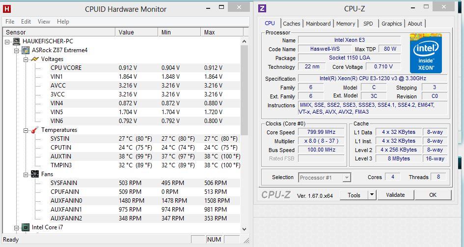

Liegt es eigentlich an den Auslesetools oder am Extreme4, das ich unterschiedliche Spannungen angezeigt bekomme und dem Board anscheinend Offset egal ist oder ist das das Board?
Beispiel für unterschiedliche Vcore-Angaben:
Und bei Offset senke ich die Spannung deutlich, aber es wird die selbe Lastspannung wie ohne Offset angezeigt (In CPU-Z).
Hmmm mal Hwmonitor aktualisieren, ist mir auch nur aufgefallen, ich verlass mich da auch eher auf CPU-Z. Nur zeigt mir das bei einem Minus-Offset von -0,15v immer noch die gleiche Spannung an. :fresse: An sich auch nicht will, da ich nur einen Xeon drauf habe und die Dinger eh schon sparsam sind. :d

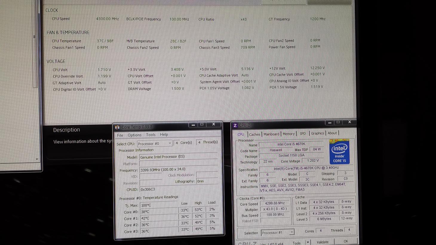

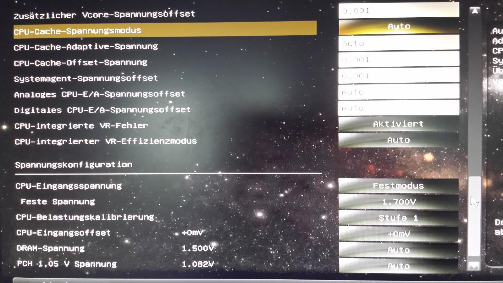

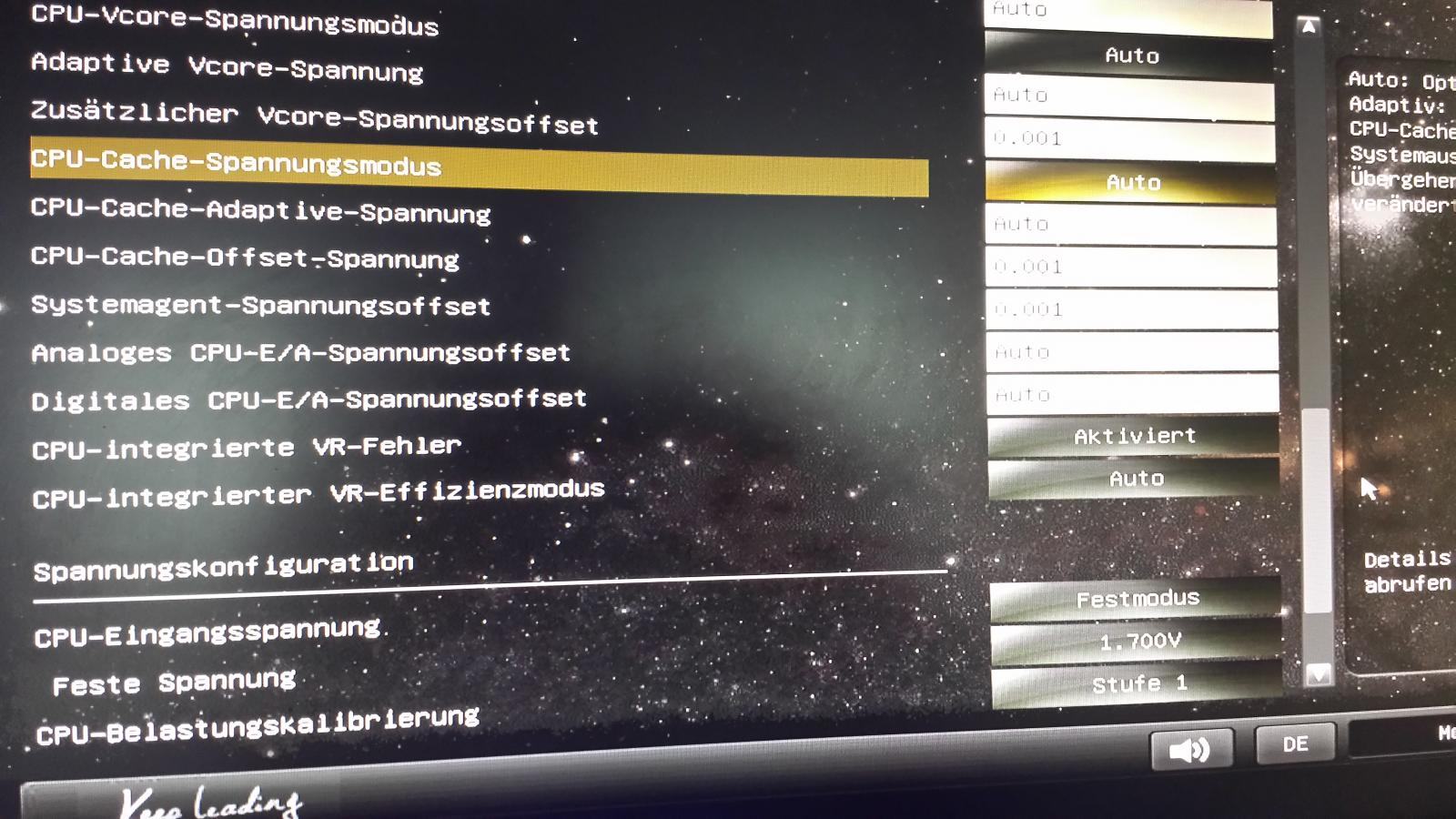

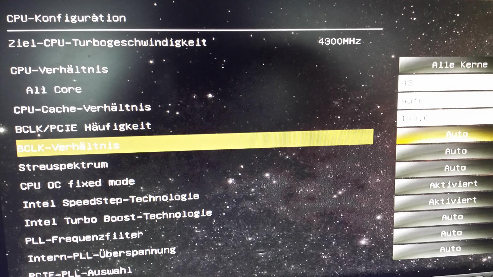

Ich habe das Asrock Z87 Extreme6 mit I5 4670K wollte mal ans übertakten gehen CPU wird mit Custom Wakü gekühlt habe vor 4,5GHZ wenn die Güte des Protzi
mitspielt, kenne mich aber mit Haswell noch nicht so gut aus, weil ich vorher Socket 775 hatte. Haste dich schonmal an OC herangetraut? momentan bin ich bei
4,3GHZ und habe die Eingangsspannung von Standart 1,9V auf 1,6V gesenkt ich kann ja mal gerne meine Bioseinstellungen posten.
