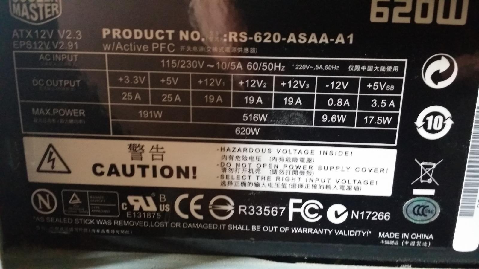

jo, ist das selbe wie vorher. das nt musste ich allerdings vorher schonmal tauschen (so 2010 rum glaube ich) da mein vorheriges den geist aufgegeben hat. das jetzige nt ist ein coolermaster mit 620w und kabelmanagment (war damals ein notkauf, weil der pc spezi nix anderes brauchbares auf lager hatte). so schlecht scheint es allerdings nicht zu sein und von der leistung her müsste es ja auch ausreichen (hat auch 80+ zertifikat).
muss momentan auch nur das extreme 4, den 4670k, eine msi r9 280x, 8gb ram (ein modul), eine samsung spinpoint f1 1tb und ein gehäuselüfter befeuern.
im anhang ist ein bild zum nt.
ich habe manchmal das gefühl, dass die maus besonders oft hängt, wenn die hdd schwer am arbeiten ist (also gerade beim entpacken oder so fällt es besonders auf, aber die aussetzer treten des öfteren auch auf, wenn der pc quasi im leerlauf ist, also beim surfen oder so)
edit: hab das nt gefunden. Coolermaster Real Power Pro 620w Modular

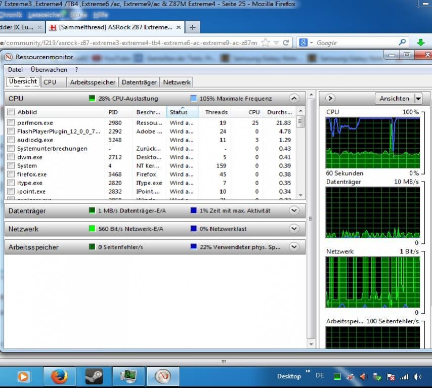

ok, leider weiß ich nicht wie man das übersichtliche fenster bekommt :confused:
aber vielleicht helfen dir die bilder aus dem anhang weiter :)
(auf dem bild ist auch so eine blaue linie die konstant im oberen bereich liegt, wenn die aussetzer auftreten)

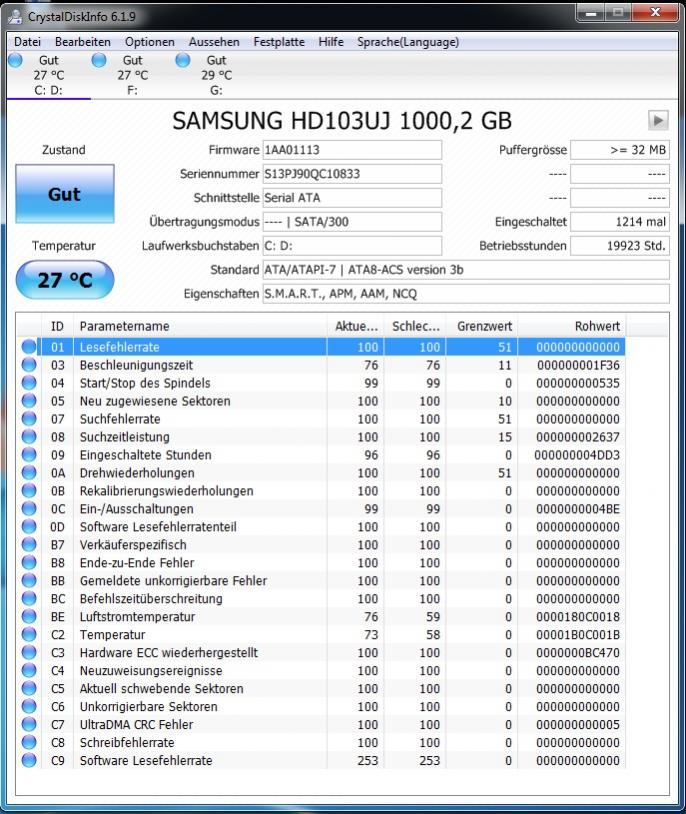

sehe ich das richtig, dass meine hdd so ziemlich hinüber ist laut crystaldiskinfo ?

also im taskmanager bewegt sich die auslastung der einzelnen kerne zwischen 1-10% beim surfen (also jeweils im untersten fünftel des rasters)
hab da aber auch keine blaue linie (benutze windows 7)
aaaah, alles klar. da gibt es aber keine auffälligkeiten.
