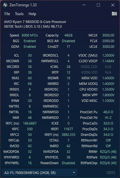

Kannst du mal n Screenshot von https://zentimings.com posten?
Das ist jetzt natürlich mit angezogenen Timings, wie gesagt passiert @JDEC das gleiche.

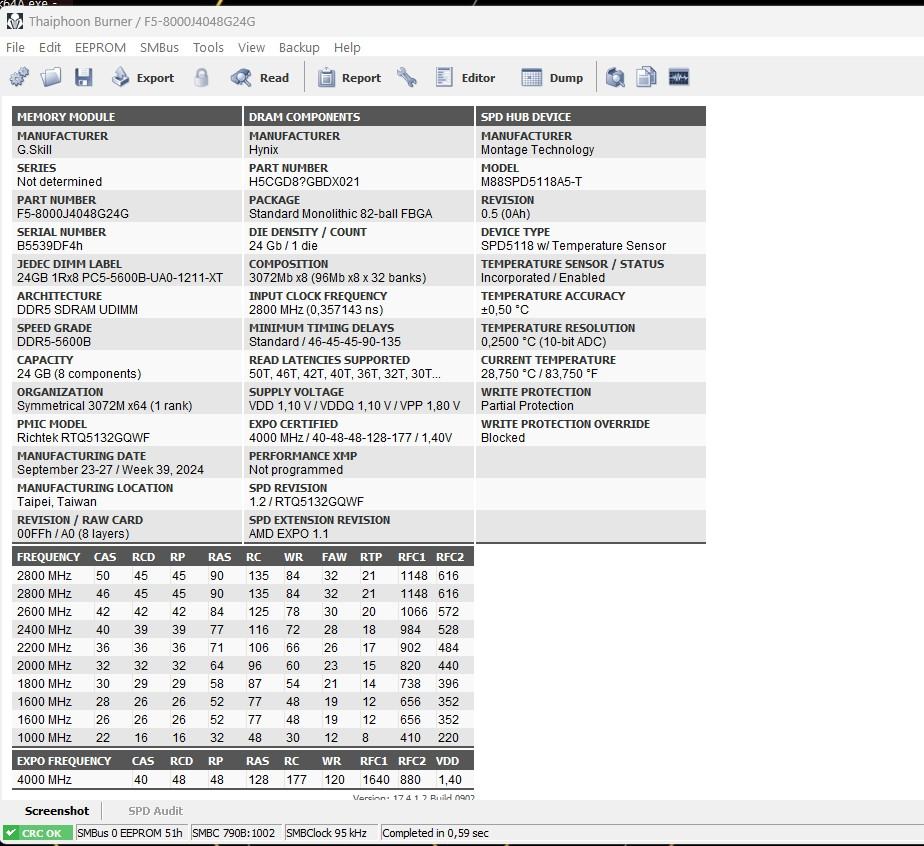

@L0rd_Helmchen ,
hat mich gestern auch erwischt. Auch bei einem Neustart , allerdings mittels ASRock Restart to UEFI - macht ja nichts anderes als der Befehl "shutdown.exe /r /fw /tx" - AA21 -dann aber nach dem drücken des reset buttons 0d. Cmos reset - altes Profil geladen (Karhu und Y-Cr relativ stabil) - geht wieder.
2 Dinge die ich vorher geändert hatte. Gestern - kurz vor dem crash TRFC2 /pb geändert & CL 40 auf 38 verringert ohne die Spannungen angepackt zu haben (Liefen eh auf 1.41V ; std = 1,4) und auch keinen erneuten Karhu Test o.ä. gemacht. Tag vorher am 25.12. das leidige KB5048667 W1124H2 Update installiert. VSOC schlägt mein Board mit geladenem Expo Profil (BIOS 3.10) 1,2V vor, hatte ich eh auf 1,215V . Meine mich noch zu erinnern das mit Bios 3.08 dort 1,25 mittels Expo eingestellt wurden. Im Moment läuft der Haufen erstmal so....
Hier auch mal Taiphoon Readout : Kurz gesagt, wenn so´n Fehler auftritt sind es n.m.M RAM/Voltage Settings die iwie schief sind.....
