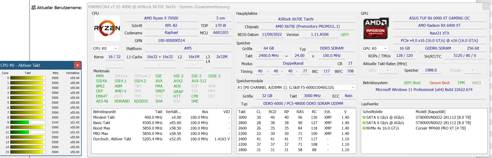

Ich habe mal mit HWInfo einen Check gemacht:

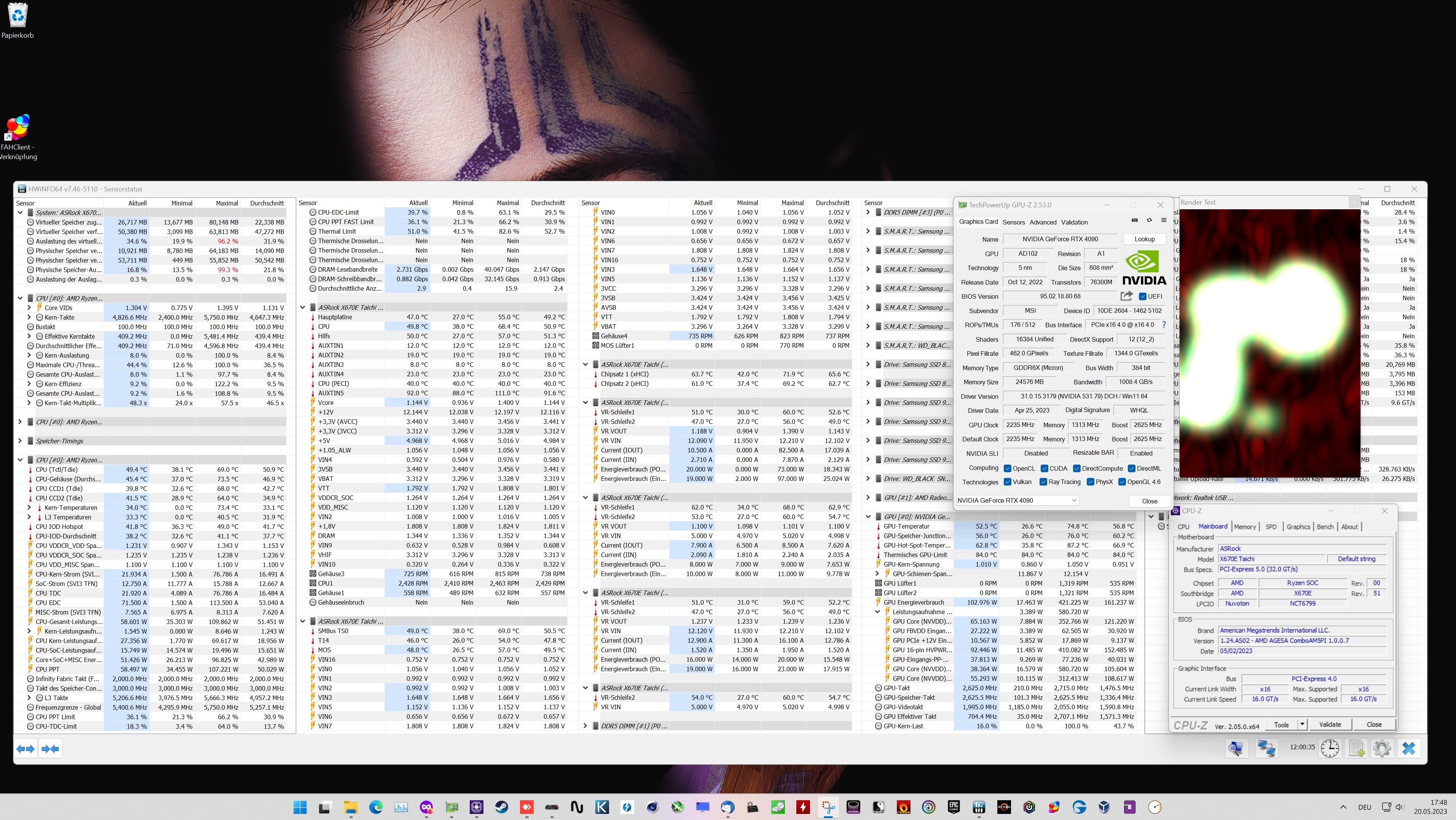

Einen schönen Samstag Abend noch
